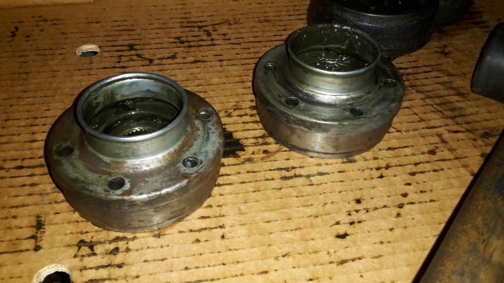

ich habe die Gelenkwellen demontiert, ums die Wellen strahlen und pulvern zu lassen. Natürlich will ich neue Manschetten montieren, aber nun stellt sich mir eine Frage. Schaue ich bspw. bei Hoffmann nach, dann gibt es dort einzeln zu kaufen:
Links:
Manschette
Gleichlaufgelenk, einzeln
Wie man sieht, ist an der Manschette schon der Flansch dran, der wellenseitig an das Gelenk grenzt. An meinen Gelenken ist aber der Flansch bereits dran, wie man auf dem Foto sieht.
Muss der ab? Wie geht das?

Normal sitzen sie nur sehr fest nach einiger Zeit. Du kannst die Gelenkhüllen so abdrücken / wegschlagen.
Ich würde sie auf jeden Fall erneuern.
