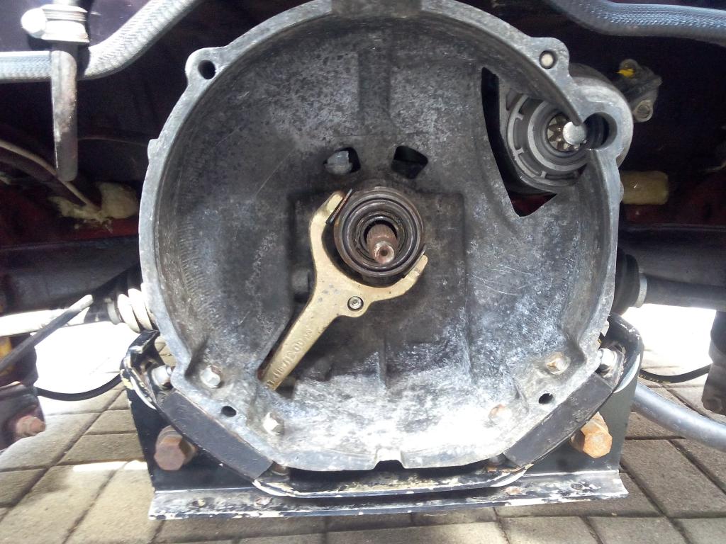

da es auch verschiedene 914er Getriebe gibt solltest du hier auch gleich noch ein Bild mit anheften. Die Getriebenummer hilft natürlich auch, Bilder sagen nur meistens mehr als 1000 Worte und wir sind immer neugierig :mrgreen:

j.w. danke für das Angebot, ich denke aber, dass ich das ganze erstmal mit Porschegetriebe fahren werde. Allein weil schon alles darauf angepasst ist.
Anbei habe ich ein Foto für euch!
Die Nummer kann ich frühstens am Wochenende herausfinden, da der Käfer in meiner Heimat steht und ich immer nur Samstags etwas schrauben kann :cry: :(
Ich hoffe das Foto hilft :)
Vg
ps. Im Fahrzeugschein steht folgendes: Getriebe Porsche 5-Gang Typ 901 :)

Bei der 228er im 901er Getriebe mußt du mal sehn ob da genung Freiweg für das Ausrücklager gegeben ist.
Das 914er Schwungrad ist ja anders, wie die VW-Typ4-Schwungräder.
Ich würde ein 914 Schwungrad nehmen und dann eine Sachs-Performance-Kupplung.
Guckst du hier: http://www.zweimassenschwungrad.com
ELO
Beiträge: 2054
Fahrzeug: Suzuki Bandit 600
Wohnort: 71364
Re: Subaru auf 914 Getriebe... Hilfe !
Beitrag von ELO »
Ich würde für deinen Umbau ein originales VW - Porsche 5-Gangschwungrad mit 215mm verwenden und dazu eine organische Mitnehmerscheibe aus dem VW-Regal ( T2 - T3 ) .
Als Druckplatte muß dann eine "Performance" ( mit erhöhtem Anpressdruck ) verwendet werden.
Den passenden "Topf" zu der Schwungscheibe soll dir dann der LMB anfertigen.
Wenn du das 5-Gangschwungrad aus dem 914 er verwendest passt dann auch alles mit dem Anlasserzahnkranz ( ist anders als bei den VW-Schwungrädern - in der Tiefe )
