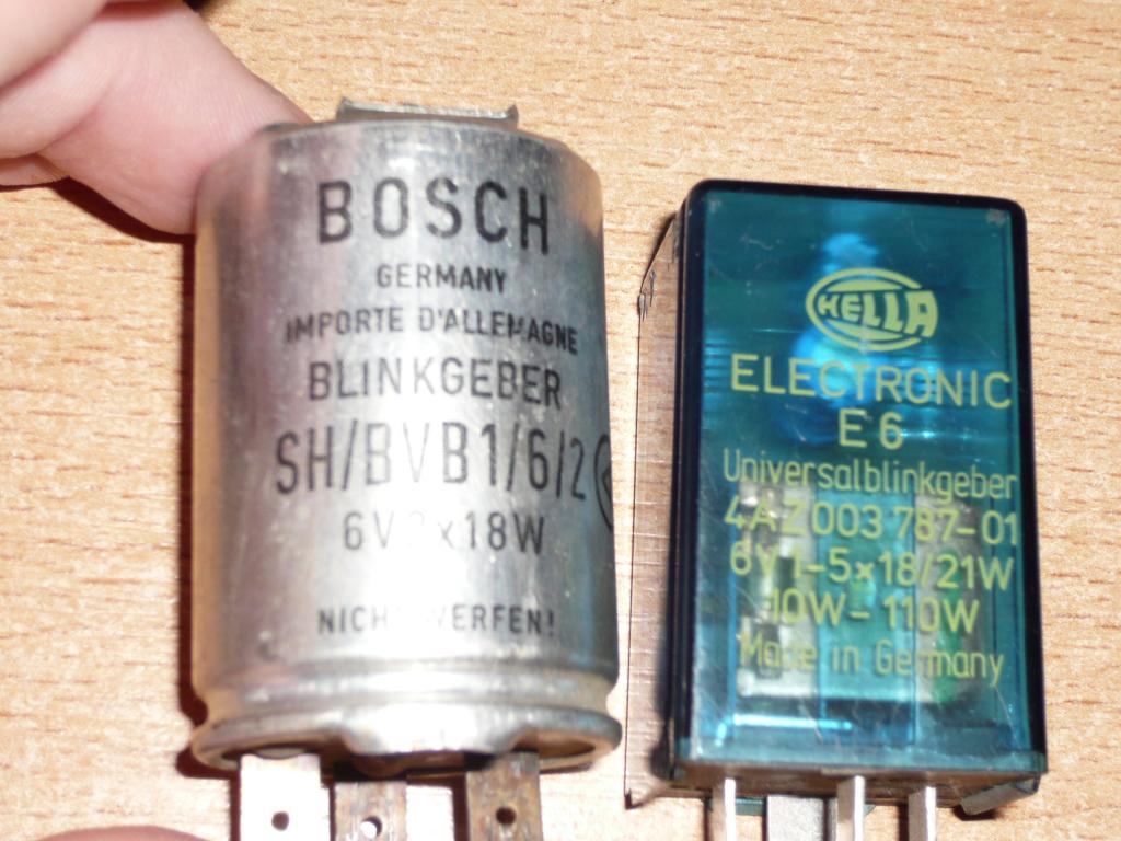

Mein Blinkerrelais spinnt seit dieser Woche herum. Es blinkt nicht mehr richtig desshalb habe ich aus meiner Kleinteilekiste ein 6V Blinkerrelais ausgegraben.
Ich hab es angeschlossen und es hat auch angezogen nur eben nicht aufgemacht. Was ich damit sagen will, wenn man zB. nach links blinkt leuchten nur die 2 Birnchen aber es blinkt nicht. Wie muss ich das Relais anschliesen damit es klappt? Irgendwie fehlt mir auch der Masseanschluss.
Ich hoffe ihr könnt mir weiterhelfen.
Das Blaue war verbaut spinnt aber jetzt rum, desshalb möchte ich gerne das Silberne in Betrieb nehmen.

Der Masseanschluss ist oben am Gehäuse die Verschraubung, welche das Relais an einem Ausleger am Armaturenträger hält. Wenn die fehlen sollte: das Gehäuse ist Masse.

Vielen Dank. Könnte ihr mir bitte noch sagen welche Kabel(Farben) an welchen Anschluss beim Relais gehören?

Danke für die Hilfe. Ich war heute mit meinem anderen Auto aufm Leistungsprüfstand und hab die Firma mal gefragt ob sie 6Volt Blinkerrelais haben. Überraschenderweise hatten die sowas. Ich hab gleich eins gekauft und jetzt geht wieder alles.
