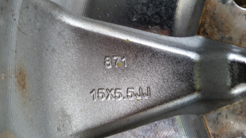

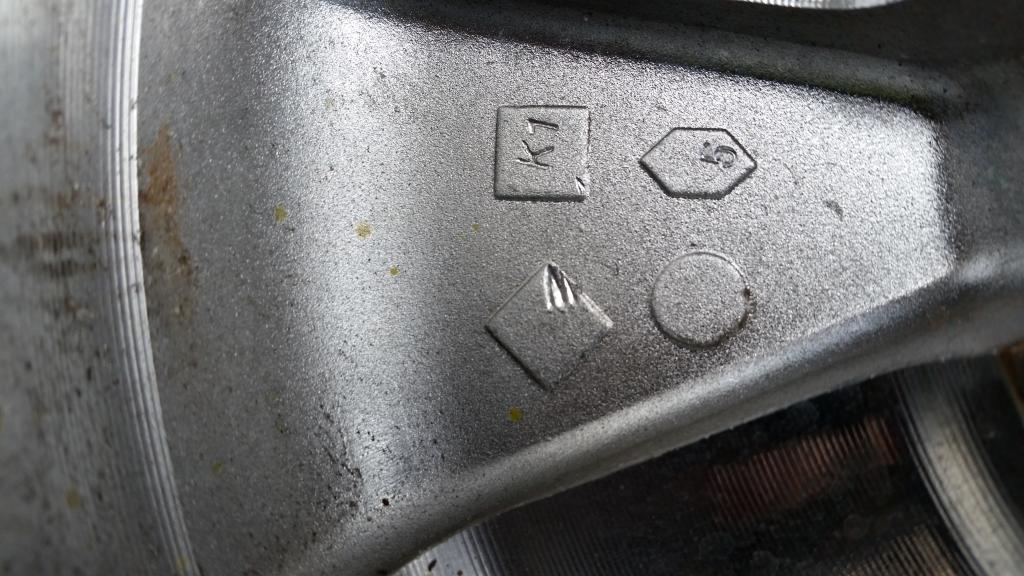

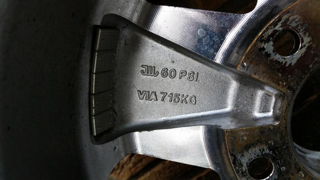

Ich hab hier mal n Satz Felgen. Über diese finde ich leider nix. Ich weiß nur das der Hersteller wohl aus England kommt. Gibs für die Felgen irgendwelche Papiere oder hat jemand Papiere dafür?

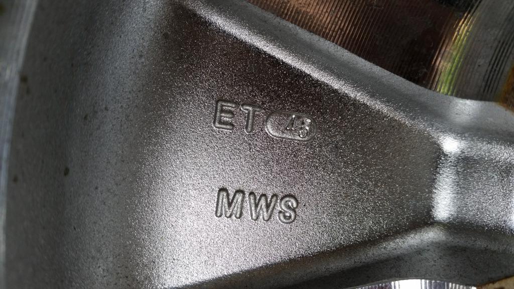

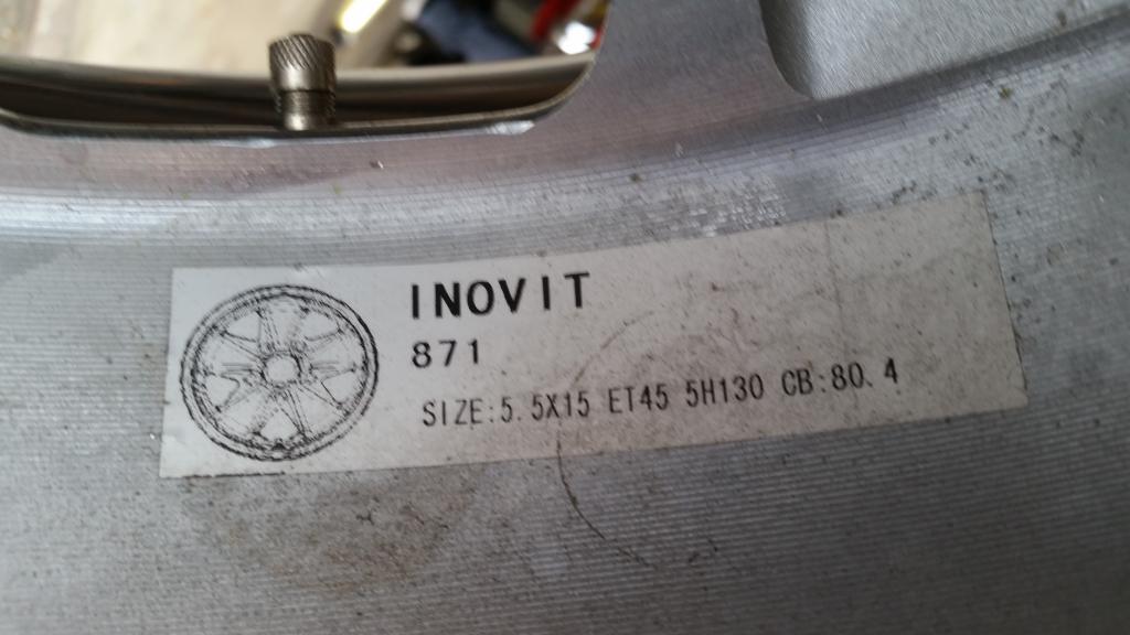

Moin wie kommst drauf? Wegen dem aussehen? Da hab ich schon wohl einige gefunden. Nur mit dem "Inovit" "871" kann ich nix anfangen. Gibt wohl von vielen verschiedenen Herstellern diese repros.
- Beiträge: 6696
Re: Fuchs Repro???? Gutachten / Abe
MWS dürfte http://www.midlandwheels.com sein, das JWS und FIA ist eher Standard. Bei Midlandwheels ist beim Ventil eine Zacken/Nase/Verstärkung drangegossen, das sieht man bei dir nicht 100%ig, das wäre dann schon eindeutiger

SSP liefert eine Fuchs-Replik mit ABE:
https://de.vwheritage.com/gesch%C3%A4ft ... StartRow=1
Diese Felgen werden genauso von MWS gefertigt wie deine, sind aber deutlich schwerer (7,9kg zu 6,6kg), muß wohl einen Grund haben.
Inovit ist eine der vielen Firmen, die Felgen anderer Hersteller mit vertreiben.
