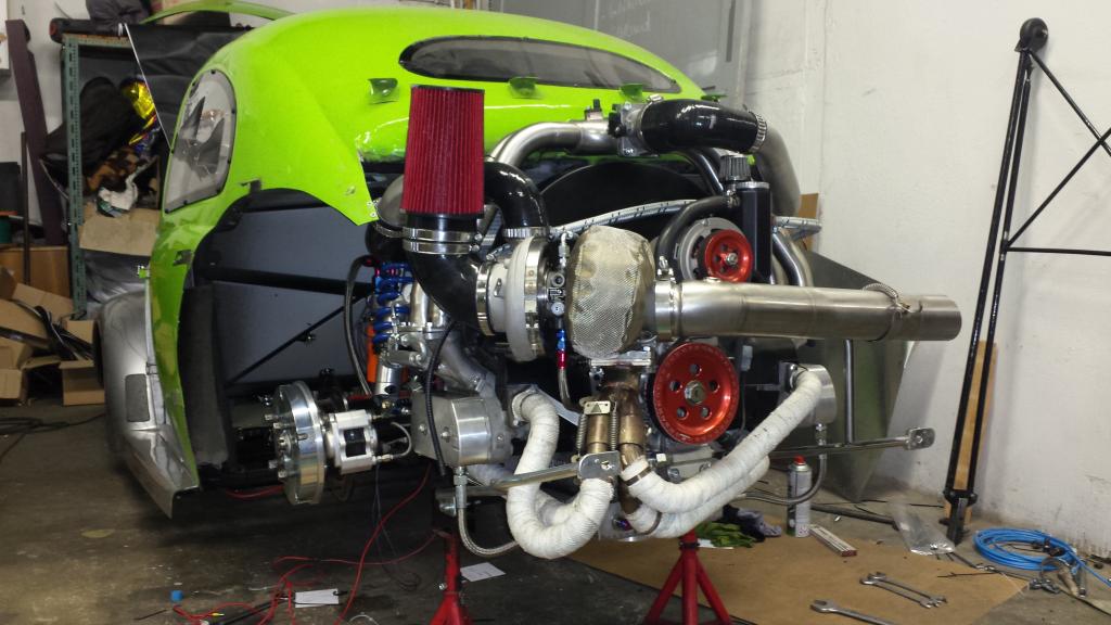

stevie hat geschrieben:Da der Ladedruck ja steigt, denke ich nicht, dass die Ventile "offen" stehen, dann würden die Kurven auch anders aussehen ;) .
Ich denke auch nicht, dass es zu viel Überschneidung ist, das Diagramm lässt eher auf eine zu konservative Nockenwelle im Verhältnis zum Potential des Laders schließen, wenn man das überhaupt sagen darf..
Drehmomentkurve und Leistungskurve sehen an sich ja super aus - wenn nicht sogar optimal.
Velleicht ist eher das Gegenteil der Fall und du brauchst mehr Nockenwelle bzw- Drehzahl, um mit deinem "kleinen" Abgasgehäuse bzw Turbinenrad nach oben raus mehr Leistung zu generieren.
Bitte nicht missverstehen: aber EVO´s und 16V Co drehen nochmal 1000 bis 1500 Umdrehungen höher bei entsprechender Füllung und pushen den Lader mit T3 Abgasseite vielleicht in den 800 PS Bereich. Aber im 8v Stösselstangenmotor brauchst eindeutig mehr Drehzahl mit T3 / 0.83
Um es auf den Punkt zu bringen: mehr geht nicht mit der Nockenwelle in Verbindung mit dem Lader.
Bei 8000+Umdrehungen Nenndrehzahl sieht das sicherlich ganz anders aus :D
Gute Ansätze und durchaus möglich! Bei zu hoher Abgasgegendruck kann ich mir nicht vorstellen,dass der Turbo in der Lage wäre noch mehr Ladedruck zu generieren,außer das der Ladedruck irgendwo rausdrückt (boostcreep) z.B. aus dem Wastegate. Ich denke aber das wäre den Jungs aufgefallen. Ich vermute das die Köpfe einfach nicht mehr hergeben oder das Abgasgehäuse ist zu klein. Aber ganz ehrlich,worüber reden wir? Das ist schon eine richtig beeindruckende Leistung auf dem man richtig stolz sein kann!! Sehr geil!!

sebi2276 hat geschrieben:........, irgendwie bekommen wir bei steigendem Ladedruck keine Leistungssteigerung, ......
Auch nicht zu ignorieren ist das mit steigenden Ladedruck (wie hoch sind ihr denn momentan?), die Ventilfeder gegen die steigenden Einlassdruck arbeiten müssen. Bei gleicher Drehzahl ist es für die Ventilfeder also schwerer die Ventile unter Kontroll zu halten.
Kann also sein dass ihr Ventilfeder ihre Grenze erreicht haben?
Ein Messung von Gegendruck versus Ladedruck wäre auch viel sagend denke ich. Zu hohes Gegendruck wegen eines relativ kleiner Turbineseite bremst die Leistung auch, obwohl das aufspülen natürlich super ist bei ein kleiner Turbinegehause, wie sich hier auch zeigt.

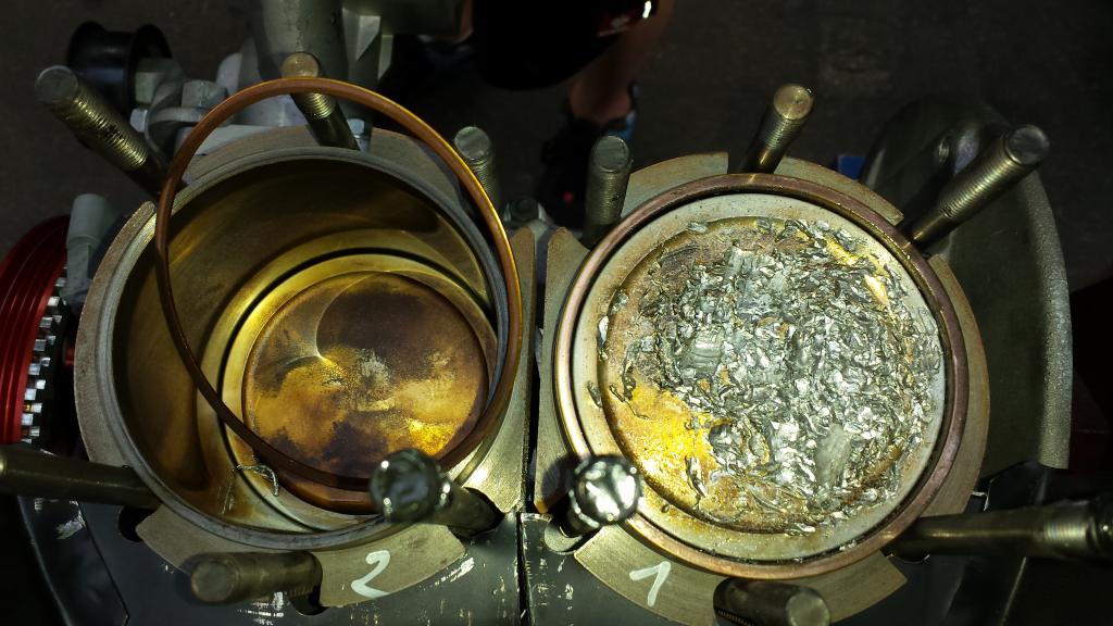

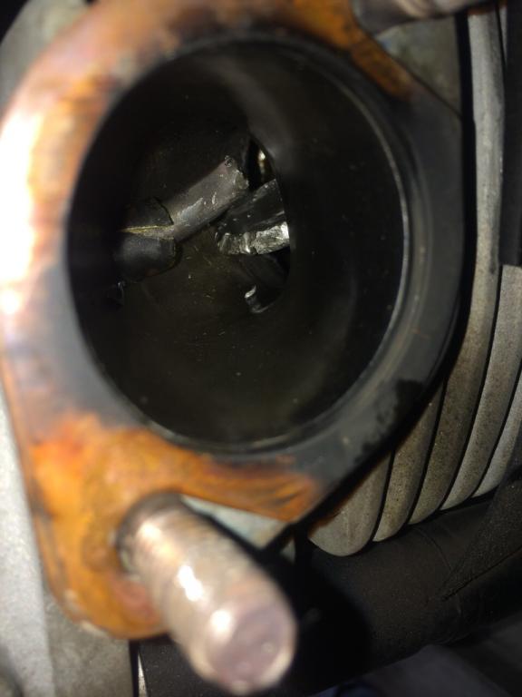

:D :confusion-scratchheadyellow: Zu aktuellen Zwischenstand:
Der Motor hat ja nun in der Zwischenzeit ein neues Zuhause gefunden ( immer noch bei uns aber ein anderes Auto). Nach dem Prüfstand gings dann mal zu ersten Test...und dirket im 3.Lauf ein Auslassventiel ab :confusion-scratchheadyellow:
Also wieder Heim und alles zerlegen...war gar nicht "so schlimm"
Dann haben wir mit verschiedenen Leuten gesprochen und sind zu dem Entschluss gekommen das es daran gelegen haben könnte das die Federn (k800) und die Nockenwelle nicht zu den Titanventilen gepasst hat oder einfach Pech. Wer weis
Naja, da wir keine Zeit hatten und nochmal fahren wollten Köpfe bei Cb bestellt und nach 36 Stunden waren sie da!!! :shock:
Diesmal haben wir aber Edelstahlventile verbaut und sonst soweit noch angepasst. Die Zylinder nochmal gehohnt und nen Satz alte aa Schmiedekolben und alles wieder zusammen. Dazu noch nen Zündverstärker von Fueltech und das Ansaugverrohrung bissl abgeändert und es ging wieder los.
Nach weiteren Test ist dann das passiert.
Nach etwas längerer Suche haben wir dann gesehen das durch die leicht andere Kolbenform ein Kolben an einer Ölspritzdüse gerieben hat bis sie ab war, naja und die musste mal kurz an der Nw keilen. Und ab war sie!!! Läuft super dieses Jahr :cry:
Der aktuelle Plan: Köpfe sind grad beim Dirk von Edelweiss Motorsport Sitze und Führungen werden aus Beryllium, Brennraum angepasst und die Federn angepasst. Neue Zylinder wieder Pauter ( die alten bekommt der Straßenmotor genau wie die Kolben) kolben werden Wiseco's. Sonst bleibt alles beim alten .
