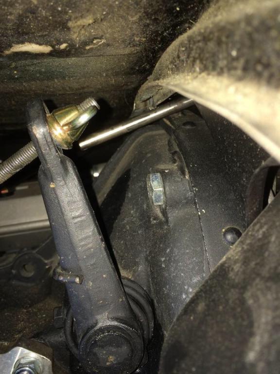

Hallo Leute,
hatte in letzter Zeit das Problem, dass mein Gaspedal ziemlich streng ging und da ich irgendwie nicht drauf kam, hab ich jetzt mal das Gasseil rausgezogen und ziehe ein neues ein. Jetzt habe ich ja durch den Gebläsekasten das verchromte Gaszugrohr von CSP. Habe gelesen, dass man das nach belieben kürzen kann. Habe das damals ungekürzt verbaut und so sieht das aus. Ist das nicht etwas zu lang? Hätte es jetzt mal um die Hälfte was es da rausschaut gekürzt. Was meint ihr?

Re: Länge vom Gaszugrohr
Länge soll ja gut sein, aber in diesem Fall nicht
Die Gaszugrohre schauen ca. 2cm aus dem vorderen Abschlußblech raus. Darauf ist auch die bewegliche Hülle abgestimmt. Wenn die bei Dir die normale Länge har, dann hängt es ziemlich durch und der Zug dürfte schwergängig sein und an diesen Stellen auch sehr schnell verschleissen. Also entweder das Rohr kürzen, oder die Hülle

Ok, dann werde ich das Rohr auf jeden Fall gleich noch kürzen.
Mit beweglicher Hülle meinst Du nur den dünnen Plastikschlauch, der vom Rahmentunnel bis zu dem Gaszugrohr dran ist, oder?
Wie befestigt man eigentlich das Gaszugrohr, weil bei mir rutschte das immer mit dem Gasseil hin und her?
Schlauchschelle hinterm gebläsekasten aufs Rohr oder den Orginalen Gummi im Gebläsekasten einbauenBouncer hat geschrieben:Ok, dann werde ich das Rohr auf jeden Fall gleich noch kürzen.
Ich habe auf der Ausgangsseite zum Vergaser eine Lasche angelötet und das Rohr mit einer Blechschraube am Gebläsekasten festgeschraubt. Der Plastikschlauch sollte eine Bowdenzughülle mit gewickeltem Draht im Inneren sein. Die Hülle sollte auch etwas durch hängen und nicht straff gespannt sein. Falls sie zu kurz ist, dann hast Du jetzt die Möglichkeit mit der Rohrlänge abzustimmen.
Dann muss ich heute mal versuchen, ob ich das Rohr irgendwie sichern bzw. befestigen kann.
Bei mir war/ist das keine Bowdenzughülle, sondern eigentlich nur ein kleiner Schlauch, wo der Gaszug genau durchgeht.
Habe den 30PS Style Gebläsekasten von CSP und um das Loch nur die Gummitülle drin, mehr nicht.
Vom Gaszugrohr raus läuft der Gaszug dann zum Drehgasgestänge hin.
