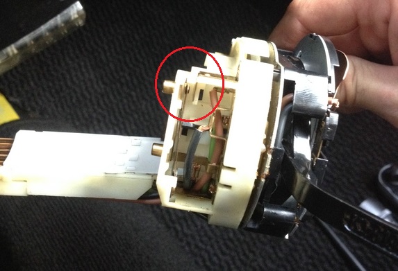

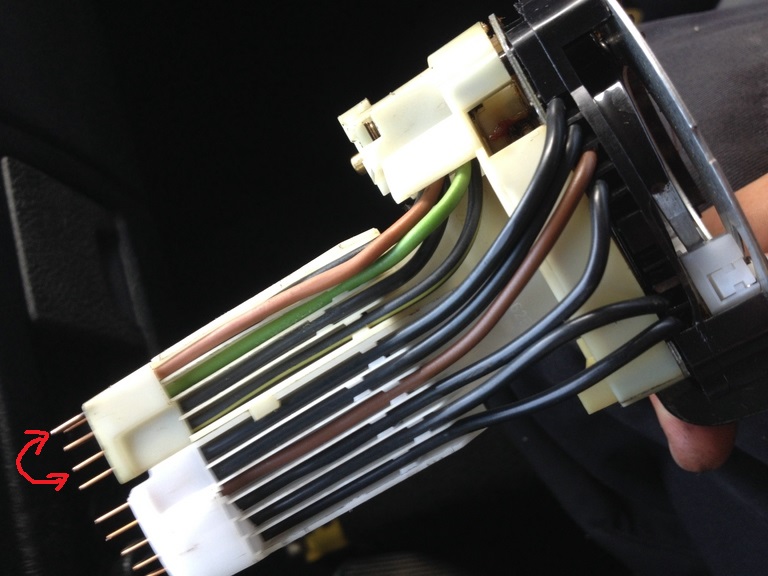

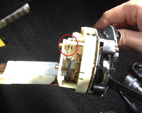

habe heute mal die beiden Lenkstockschalter ausgebaut. Folgende Erkenntnisse sind gereift:
1) Im Lenkstockschalter ist ein elektrischer Schalter, welcher einen Durchgang zwischen dem braunen und dem schwarz-grauen Kabel herstellt. Am schwarz-grauen Kabel bzw. dessen Pin liegt bei Zündung Stufe 2 irgendwas um die 9V an. Ein gutes Multimeter habe ich leider nicht, aber eigentlich misst mein Duspol Spannungen auch im Gleichstrombereich recht genau. Der Wert wundert mich...
Hebel nicht gezogen:
Hebel gezogen:
Kabelbelegung:

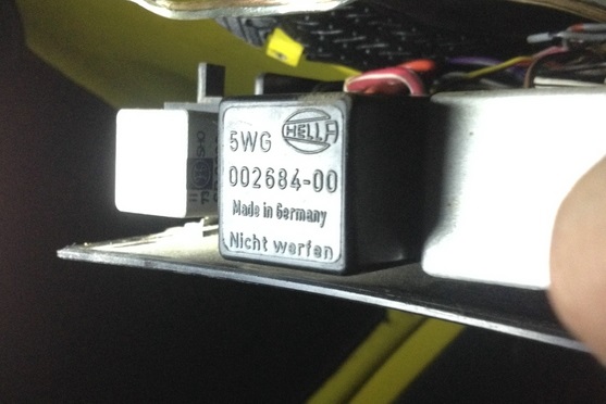

2) Das braune Kabel führt zu folgendem Relais im Sicherungskasten:
3) 30 Jahre alter Kunststoff bricht gerne - ich habe die Befestigungsschiene der Pins für den Wischerschalter gekillt, Sekundenkleber wird's hoffentlich richten. Zudem rutscht ein Pin beim Versuch den Stecker aufzustecken nach hinten durch. Hier fehlt die Arretierung?!
Wie schließe ich die Pumpe nun sinnvoll an und welche Funktion hat überhaupt der elektrische Schalter und das damit verbundene Signal des Relais? Ist das eine automatische Wisch-Wasch Funktion (ist mir nicht bewusst, dass das funktioniert hätte - vielleicht wegen des fehlerhaften Steckers) ? Könnte ich nicht über diesen Anschluss ein weiteres Relais steuern oder die Pumpe sogar direkt anschließen (sollte ja max. 5A ziehen, eher deutlich weniger)?

Das Relais ist ein Wisch-Wasch-Relais, der Schaltkontakt ist auch da....
Elektrisch sollte in dem Auto also alles drin sein. ggf. ist nur das Relais kaputt. Es gibt auch Relais, die nur den Scheibenwischer steuern, also keinen Ausgang für die Waschwasserpumpe haben. Dann ein Relais mit entsprechendem Ausgang verbauen (z.B. aus Golf1) und prüfen, ob der Anschluß für die Pumpe im Halter vorhanden ist, ggf. nachziehen, Pumpe dran und go.

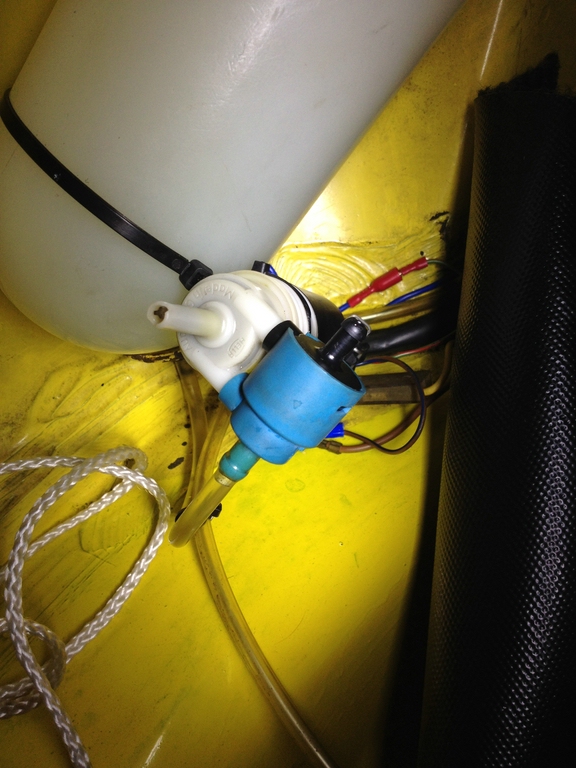

Leider funktioniert die Pumpe aber nicht wie gewünscht. Zwar dreht sie sich, fördert aber kein Wasser bzw. nur ab und zu winzige Mengen. Was mache ich verkehrt? Auf dem Stecker ist + und - markiert, elektrische habe ich sie also nicht verkehrt anschließen können. Welche Seite sollte die Saugseite sein?
Eine Defekt ist natürlich nicht auszuschließen. Auch ein Luftzug ist nur absolut minimal zu spüren, wenn man die Pumpe außerhalb des Fahrzeugs an 12V betreibt.

Oh, ich sehe gerade, dass es sich um eine sog. Dualpumpe handelt und beide Enden, an die ich einen Schlauch angeschlossen habe, Ausgänge sind. Und ich habe mich schon gewundert, weshalb die Welle frei liegt. So kann die Pumpe natürlich nicht funktionieren. :D
Wie verschließe ich den nicht benötigten Ausgang denn am besten? Gibt es spezielle Endkappen / Verschlusskappen?

Ich habe gerade noch mal das Relais durchgemessen und Folgendes festgestellt: das braune Kabel, welches das Relais bei gezogenem Hebel auslöst, liefert in der Intervallstellung keine 12V, sondern gar nichts. Wird der Wischermotor durch das Intervall betätigt, liegt Masse vor. Ob ich den Hebel ziehe oder nicht, macht also keinen Unterschied.
Das grün-schwarze Kabel, welches den Wischermotor bei gezogenem Hebel in Neutralstellung mit 12V versorgt, würde die Pumpe für die gesamte Wischzeit laufen lassen. Das ist also auch nicht richtig.
Sehe ich es richtig, dass ich sowohl einen anderen Lenkstockschalter als auch ein anderes Relais brauche?
