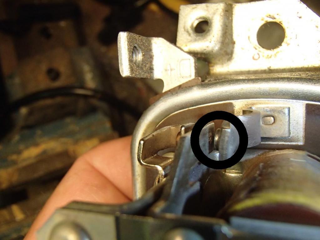

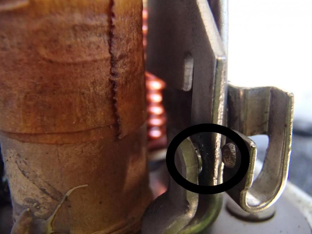

Auf den Fotos sieht man dass der Kontakt auf einer Seite total abgebrannt ist.

da gehört so ein kleiner Knubbl hin
Da fehlt was
Da fehlt was

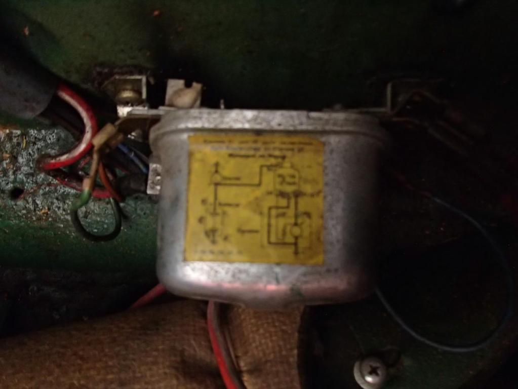

So sieht der alte Regler aus
