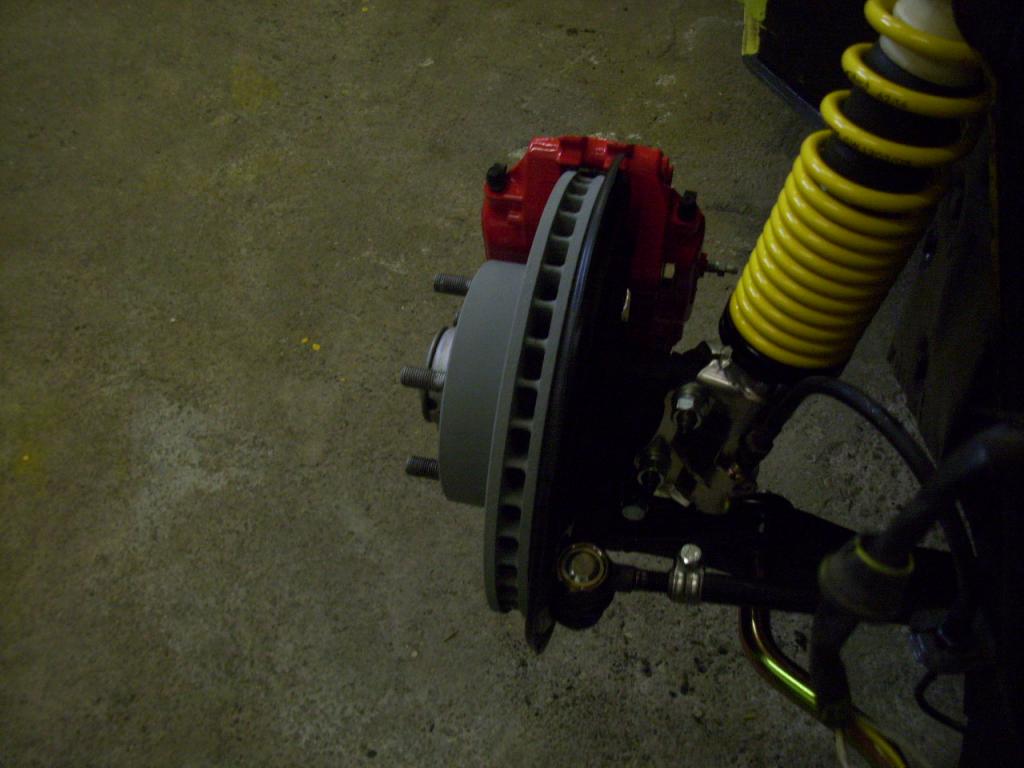

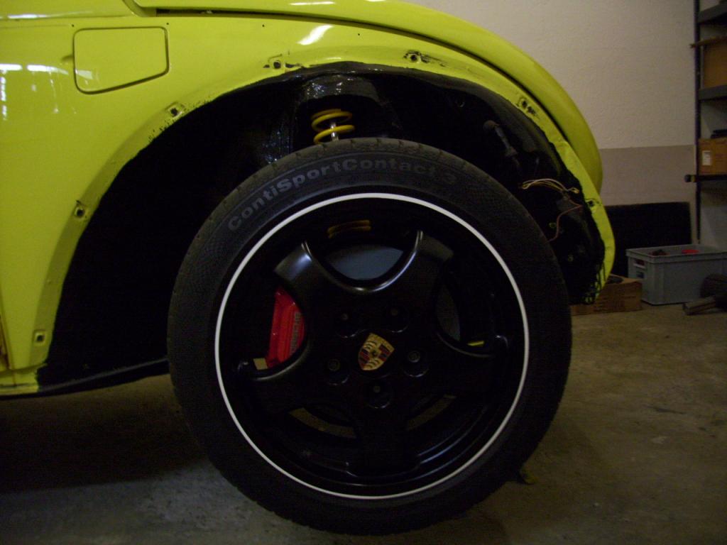

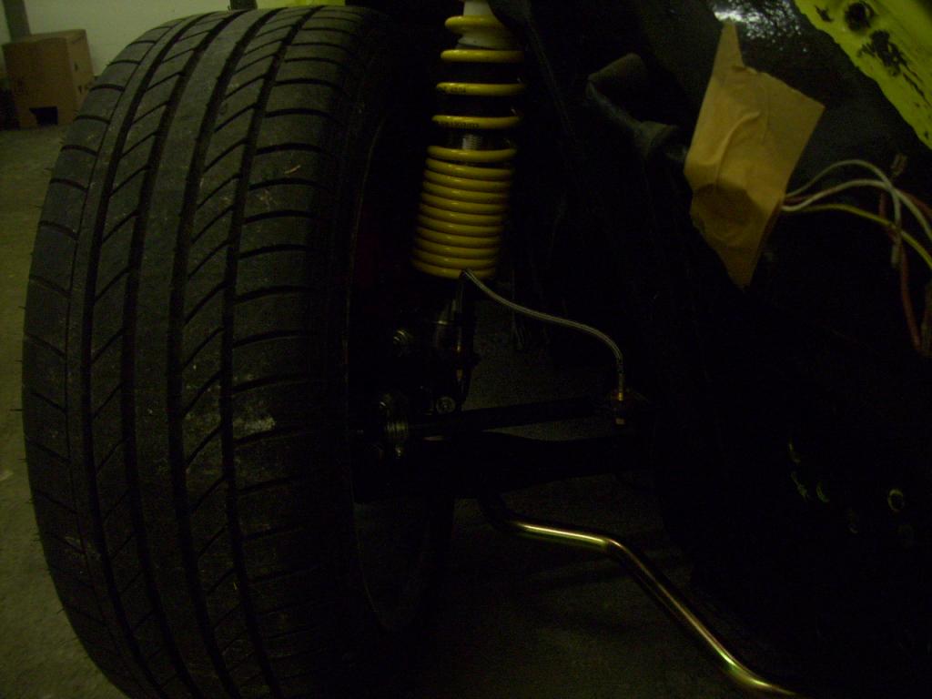

die Vorderachse ist schon soweit fertig mit 944 Turbo Teilen u. Boxer Shop Federbeine sowie Domlager
Grüße von Wolfram
Grüße von Wolfram
