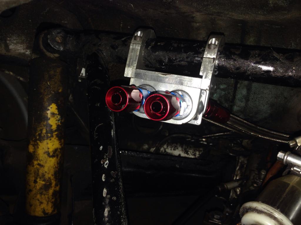

Re: 1302 mein neues Projekt " Der Porsche Salzburg Käfer"
Ich hab mir dafür nen Halter gefräst gehabt, ist vllt eine Idee für dich, find ich qualitativ schon passend zu deinem Wagen.
- image.jpg (73.74 KiB) 8564 mal betrachtet
