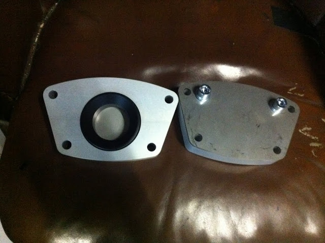

heute überraschend ein paket eingetroffen ... dachte wieder für lars ... aber war diesmal für mich :mrgreen:
die drehstababdeckungen mit kugellager , hersteller TAFEL . das sieht auf jeden fall seriöser aus als die unibal systeme dieverser firmen ..... hat damit schon jemand erfahrung ??

Ohh...die Gefallen mir aber...

Gibts auch bei Gerd Weiser (GWD);-)
Was hast denn bezahlt?
Alternativ kann man auch die Drehstablagerdeckel vom 944 nehmen und so zurecht schneiden/drehen.
Teflonlager rein.
Macht z.B. adv-performance

280 euro

...Krass! Da würde ich ausmessen und ein 2RS Lager einpressen. Ggfs.Deckel ausdrehen oder angleichen. (Schweißen).

Wollte ich auch mal verbauen... ABER... mir wurde gesagt... wenn die Passung nicht 100%ig ist (zb. Lack drauf), dann bringt es NIX..
Daher habe ich bei mir diese "Spielerei "gelassen"..

Du meinst, damit das spielfrei im Lager ist, muss das Schwert an der Drehstabaufnahme lackfrei sein?
Hmmmm, dann ist Rost vorprogrammiert, ausser mal galvanisiert das Schwert, was ich bei Fahrwerkteilen ungern mache.
Mich würde nur interessieren, ob es lauter läuft als mit den Gummilagern. Uniball habe ich schon mal gehört... das war gut zu fahren, aber laut und laut mag ich nicht.

Also bei mir ist das seit 20Jahren verbaut...hat der Hans mal gemacht.
Ich habe vor 6 Jahren mal auf einer Seite das Lager tauschen müssen.
Laufen einwandfrei bei mir...Geräusche machen sie keine.
Zum Montieren ein absoluter Abtraum...kann aber daran liegen das die Selbstgemacht sind und/oder ich ungeschickt bin bei sowas...

In den gekauften Teilen sind bereits Kugellager drin. Zwischen dem Innenring des Lagers und dem runden Teil des Schwerts ist ein Kunststoffring, der ggf. Unterschiede im Durchmesser vermitteln kann.
Ich hab es so gemacht: Schwerter strahlen lassen, Chromatieren und dann lackieren mit Brantho nitrofest und 3in1. Auf diesen Aufbau hab ich dann den Durchmesser des Kunststoffrings angepasst, so dass er stramm saugend drüber ging. Danach ist das Ganze spielfrei.
Innen bleiben die Gummilager. Da empfiehlt sich die HD-Version von VEWIB.

Naja, klar, sonst kann sich das nicht spielfrei abstützen und das Schwert würde wandern.
Mit Chromatieren meinst du "sandstrahlen und galvanisch verzinken"? OK, geht, da keine Härtung sondern nur etwas höherfester Stahl, die Buchse ist ja auch im Schwert SG-geschweisst. Klar, dann muss das funktionieren.

Mit chromatieren meine ich galvanisch verzinken und dann durch Chromatierung passivieren. Offiziell gibts das nicht mehr - hier die Alternative: https://oftech.de/gelbchromatierung/
Es gehen natürlich auch andere Passivierungen nach dem galvanischen Verzinken: https://oftech.de/dickschichtpassivierung/ Trägt etwas mehr auf.

Red1600i hat geschrieben: Do 30. Okt 2025, 10:36 Du meinst, damit das spielfrei im Lager ist, muss das Schwert an der Drehstabaufnahme lackfrei sein?
Nein, so war das nicht gemeint. Es ist so, dass diese Dinger stramm sitzen müssen und alleine schone die Schichtdicke der Lackierung etc. verhindert einen sauberen Sitz. Man hatte mir damals aus diesem Grunde davon abgeraten. Auf die Idee den Durchmesser auf der Drehbank dem Durchmesser des Drehstabrohres anzuapssen - da binb ich garnicht gekommen :laughing-rofl:

Die Schwerter müssen nicht abgedreht werden. Der Kunststoffring wird angepasst, d.h. erweitert bis er passt.
