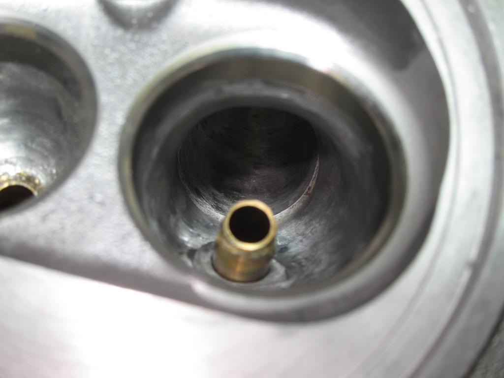

Ich habe hier einen Satz AMC Köpfe die ein Freund von einer Motorenbude gekauft hat.Sie sollen auf einen 2,4l Typ4 drauf mit 44er Vergaser.
Der Motorenbetrieb hat 44er Einlassventile verbaut und die Saugrohre mit dem Köpfen verstiftet.Soweit,so gut.
Leider ist das auch schon alles mit dem "Guten".

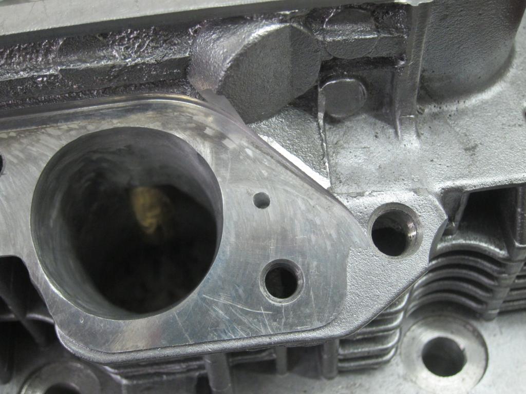

Der Kanal hat am Ansaugrstutzen 37mm Durchmesser.Wenn dann die Ventilführung in den Kanal ragt ist der Durchmesser NUR NOCH 32mm!!!Dann aber wieder 40mm Innendurchmesser des Sitzringes....
Ich habe alles gegeben was geht...und das ist das Resultat:
Mehr geht einfach nicht weil der Kanal AUSSEN nur 35mm im Durchmesser ist und das an der Stelle wo er eigentlich noch weiter aufgehen sollte weil die Führung und der Ventilschaft den Kanalquerschnitt eh schon minimieren :angry-cussingblack: :angry-cussingblack: :angry-cussingblack:
Wie hab ihr das denn gelöst bei den AMC Dingern?
So bleiben kann das ganz sicher nicht.Punkt.
Wer kann denn da am linken Kanal links und am rechten Kanal rechts Material aufschweissen gegen Lohn?
Oder wer kennt jemanden der das kann und auch macht?
Bin für alle Tipps dankbar.

Ich hab neue 44/38 AMC mit dem Zusatz "Kanäle strömungsgünstig bearbeitet" aber ohne "Super Finish Plus" gekauft. Die Einlasskanäle begannen mit einem Durchmesser von 33mm und enden mit 44mm beim Ventil. Nach ca. 20 Std. Arbeit bei eingebauten Führungen hatten die Kanäle überall 38mm. Außer an der Stelle, wo die Nase der Führung Eintritt bei senkrechtem Messen. Dort habe ich versucht etwas mehr als 38mm in der Breite zu erreichen, um diesen Querschnittsverlust ein wenig auszugleichen.
Wenn man in Richtung 38mm geht, wird es innen oben an der Dichtfläche recht dünn. S. Bild.
Ich hab mal nachgerechnet: Der Ringspalt hat eine Fläche von 1674 qmm (Bei einem angenommen effektiven Durchmesser von 41mm des Ringspalts und einer High Lift Nocke mit 13mm Hub.) Der 33mm Kanal hat am Eintritt eine Querschnittsfläche von 855qmm (qmm ist Quadratmillimeter). Bei 38mm sind es 1134qmm, also eigentlich noch immer viel zu wenig. (Alles nur, wenn ich mich nicht verrechnet habe.;-)) Mein Fazit ist, dass solche Köpfe mit so großen Ventilen out-of-the-box völlig witzlos sind. Dass die Kanäle außen nur 35mm haben kann ich nicht bestätigen. Bist Du sicher, dass die Messung stimmt?
Wenn ich es noch einmal zu tun hätte, würde ich meine Vopo-Köpfe aufarbeiten lassen. Die hatten nach Bearbeitung durchgängig 40er Kanäle.

74er_1303 hat geschrieben:Ich hab neue 44/38 AMC mit dem Zusatz "Kanäle strömungsgünstig bearbeitet" aber ohne "Super Finish Plus" gekauft. Die Einlasskanäle begannen mit einem Durchmesser von 33mm und enden mit 44mm beim Ventil. Nach ca. 20 Std. Arbeit bei eingebauten Führungen hatten die Kanäle überall 38mm. Außer an der Stelle, wo die Nase der Führung Eintritt bei senkrechtem Messen. Dort habe ich versucht etwas mehr als 38mm in der Breite zu erreichen, um diesen Querschnittsverlust ein wenig auszugleichen.
Zur eigentlichen Eingangsfrage: Ich meine, ich hätte bei engine Plus schonmal aufgeschweißte AMC Köpfe auf der Werkbank gesehen. (Die o.g. Köpfe sind nicht von dort.)
Stefan
Wir reden also vom selben Vertrieb;-)
Nur das bei den Köpfen die Kanäle "gemacht" wurden...
Bei deiner Rechnung fehlt aber noch die Subtraktion der Fläche einer 12mm Ventilführung!Also macht es die Sache noch schlimmer.
Ich habe das nochmalig nachgemessen.Es sind aussen wirklich kaum mehr als 35mm!!!Vielleicht haben wir auch nur ne schlechte Charge erwischt...

Es geht mir nur um die Stelle,wo die Ventilführung in den Kanal kommt.Da kann ich in der Breite den Kanal nicht bearbeiten weil dort nichts an Material ist.Wie gesagt 35mm!

Hallo Rainer,
schön das du dich auch zu Wort meldest.Führungen sind natürlich entfernt...
Das Problem ist alleinig die Breite des Kanals.Am Saugrohr ist das Loch 37mm im Durchmesser un geht dann direkt ,vom Ventildeckel auf den Kopf schauend, in Richtung Kopfmitte auf 34 oder so.Ich würde gern die 37mm haben bis zum Ventil.Das geht aber nicht weil wenn ich von oben schaue der Kanal wie eine Banane (in der breite gesehen) verläuft weil da einfach Richtung Kopfaussenseite kein Material ist...schwer zu erklären.
Es geht nicht um oben oder unten sondern um den Einlasskanal "Aussenseite".
