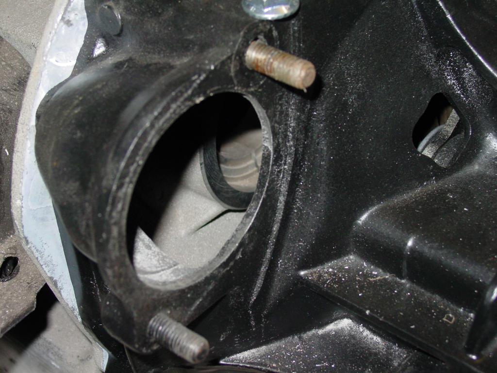

Fertiger Umbau
Fertiger Umbau
Upper Starter Bolt 002.JPG (92.94 KiB) 4350 mal betrachtet

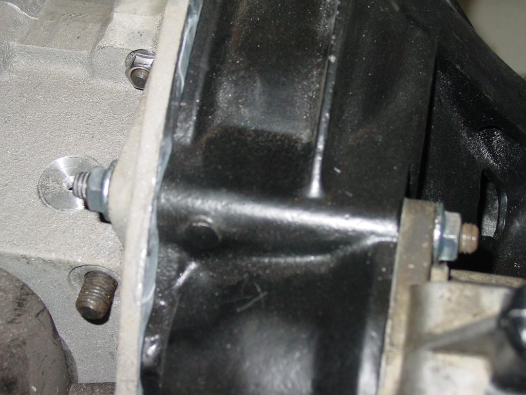

Bolzen anlasserseitig
Upper Starter Bolt 004.JPG (109.15 KiB) 4350 mal betrachtet

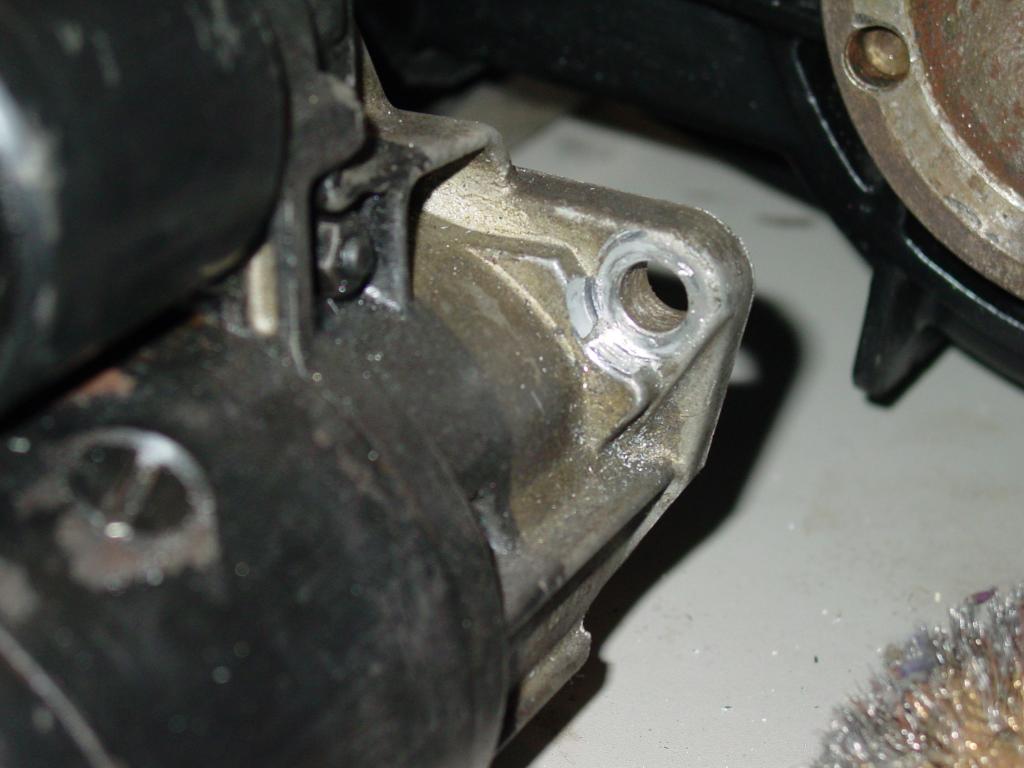

Änderung Anlasser
Änderung Anlasser
Upper Starter Bolt 011.JPG (67.57 KiB) 4350 mal betrachtet

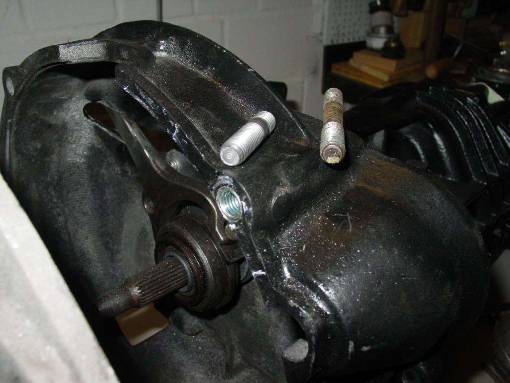

Bolzen motorseitig
Bolzen motorseitig
Upper Starter Bolt 014.JPG (87.32 KiB) 4350 mal betrachtet
Einzelteile, Langmutter bereits eingepreßt
Upper Starter Bolt 018.JPG (88.38 KiB) 4350 mal betrachtet
