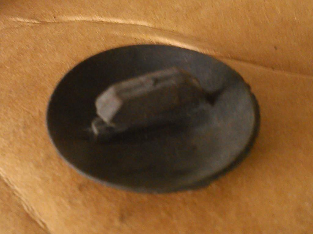

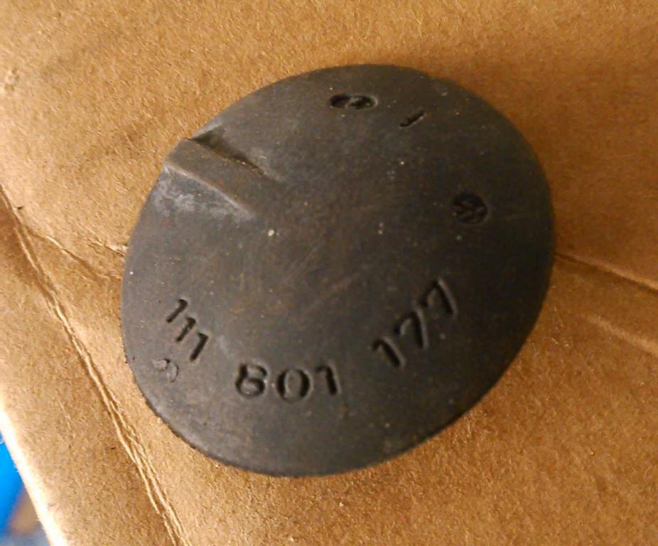

- Beiträge: 6693
Re: 1303 Loch unten im Rahmenkopf?
heute zufällig in der Hand gehabt und gleich mal fotografiert. Der Stopfen ist sehr weich und sitzt sehr locker im Schweller
