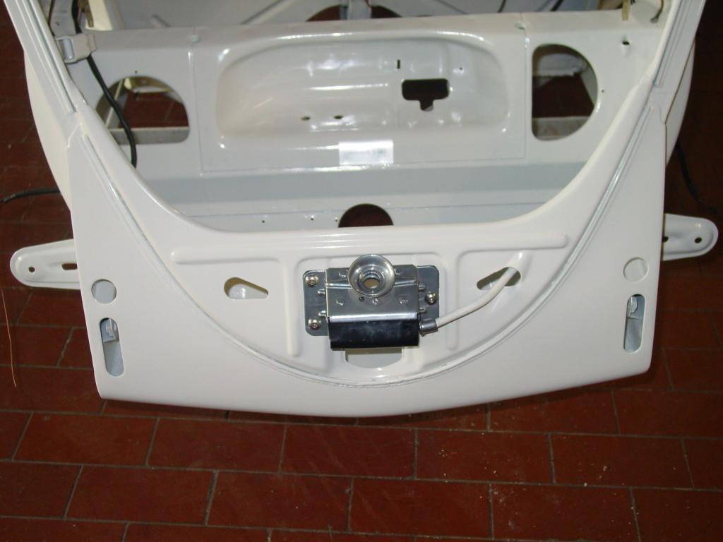

@ VeeDee: was meinst du mit Öffnung für die Schaltstange? Bei mir gibts nur den Deckel für das Lenkgetriebe...
Gruß, Geert

Re: Kofferraum geht nicht mehr auf -59er Bug
Hi Geert.
Die Öffnung für die Schaltstange ist in der Reserveradmulde mittig unten drin, direkt hinter dem Schloß, siehe Bild.
