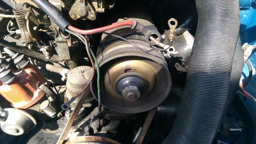

Ich wollte heute die letzten Kabel im Motorraum von meinem 73er 1303 anschließen. Hat auch bis auf die Lima alles ganz gut geklappt. Ich habe 4 Kabel, jedoch nur 2 Anschlüsse (D+ und DF). Mein Schaltplan gibt dazu leider nix her. Ich hab dazu mal ein Bild angehängt.
Geh ich recht in der Annahme, dass rot und schwarz zusammen an D+ kommen (die hingen auch zusammen in der Gummitülle) und grün und braun an DF?
Wenn ich das aus dem Schaltplan richtig entnehme, gehen rot und grün ja vor zum Regler. Wo aber gehen schwarz und braun hin?

Nabend. Da ich heut auch ne LiMa verkabelt habe:
braun an die Masse am LiMa-Gehäuse (kleine Schraube in Richtung Gebläsekasten).
Das dicke Rote an D+.
Das Grüne an DF.
Schwarz hatte ich da nicht...
Das Grüne an DF.

Danke schonmal, die Schraube für die Masse habe ich echt übersehen. Echt blöd, wenn das Auseinanderbauen schon mehr als 2 Jahre her ist... Dann muss ich da wohl nochmal die Augen genauer aufmachen!
Das mit dem schwarzen Kabel ist ja komisch, das war wie gesagt in der Gummitülle mit dringesteckt, bin mir allerdings nicht sicher, ob es auch wirklich mal angeschlossen war...

Schwarz kommt zusammen mit dem roten auf D+
Das Grüne an DF.
das schwarze kommt an D+ (ist nur für die Servicedose die nicht benutzt wird)
Das Grüne an DF.

Aaaah, dann kann's also wirklich sein, dass die das gar nicht mit angeschlossen haben und es nur reingesteckt war!
