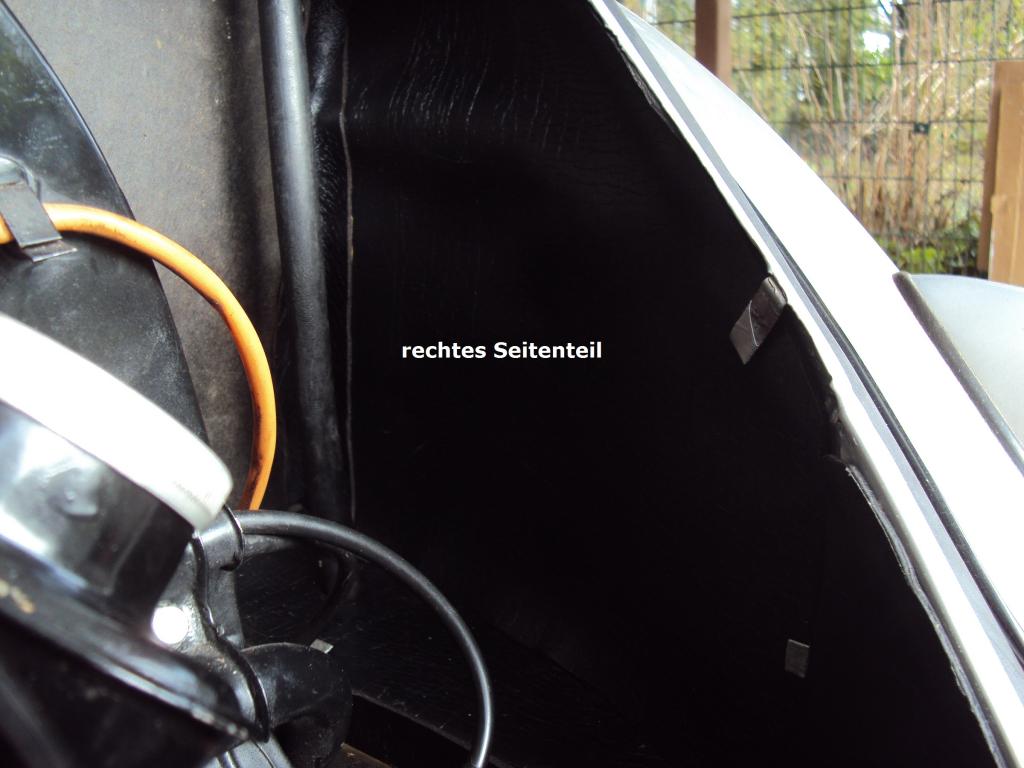

so, nun die Fotos
sogar die Regenabläufe (Bohrloch im Seitenblech unten) waren ab 60° einfach herauszudrücken
Die Frage bleibt: Wie temperaturstabil ist das Zeug im Juli bei Autobahndauerfahrt ?
(120° ist ja das Maximum)
Ich berichte.

Oha...
Bitumenmatten... Ich sag mal so... der Untergrund muss fettfrei sein... und du musst das Zeug richtig andrücken mit einem Roller...
Im Sommer...richtig Hitze vom Motor und dann noch Sonne...kann es sein, dass dir die Matten abfallen...
Kein Witz. Am Anfang meiner Car-Hifi Karriere gab es damals nichts anderes und hatte es auch einfach so in einem dunklen Auto zur Türdämmung verwendet. Mit dem Ergebnis.. schön
in der Sonne...wollte die Fenster hochmachen und das Zeug hatte sich gelöst, wurde schön von den Scheiben mitgezogen und hat mir sowohl Scheiben, wie auch Schachtdichtung versaut...
Würde es heute NIE wieder so verbauen.
Du hast eher auch das Problem, dass ich hier gut Wasser drunter sammeln kann in den Ecken etc..
Wie gesagt...im schlimmesten Falle fällt es dir im Sommer einfach ab von den Seitenteilen bei richtig Hitze.. aber muss einfach schauen; vielleicht hält es auch..
Im Innenraum habe ich daher Alubutyl verwendet.. ist allerding wegen der "Alu"-Schicht nicht so hübsch im Motorraum...
