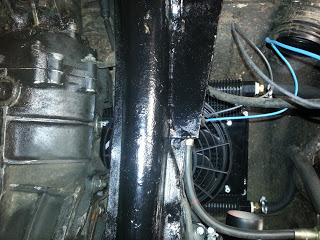

Moin ich hatte bei meinem bis letztes Jahr einen Ölkühler mit E- Lüfter über dem Getriebe montiert. Hat Super funktioniert.Ist zwar ein wenig fummelig zu montieren geht aber. :music-rockout:
Samtroter
