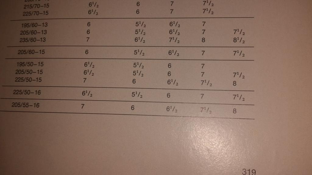

ich habe in dem ersten "jetzt mache ich ihn schneller" (6er BMW auf dem cover) eine liste welcher reifen auf wecken Felgen freigegeben ist.
auch da ist der 205/60 bereits drin.selbst ein 195/50 15 taucht da schon auf. Buch ist anno 1973

ich korrigiere.
" Autos schneller machen"
Gert Hacker
9.Auflage 1977
Gert Hacker
9.Auflage 1977
