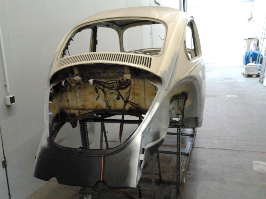

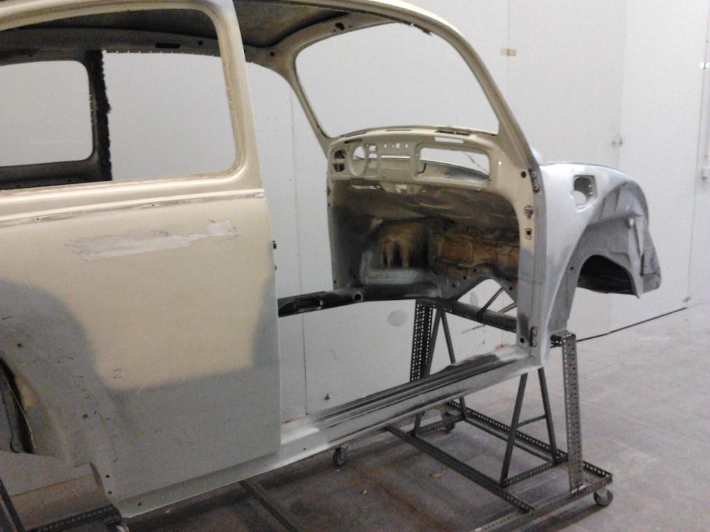

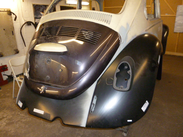

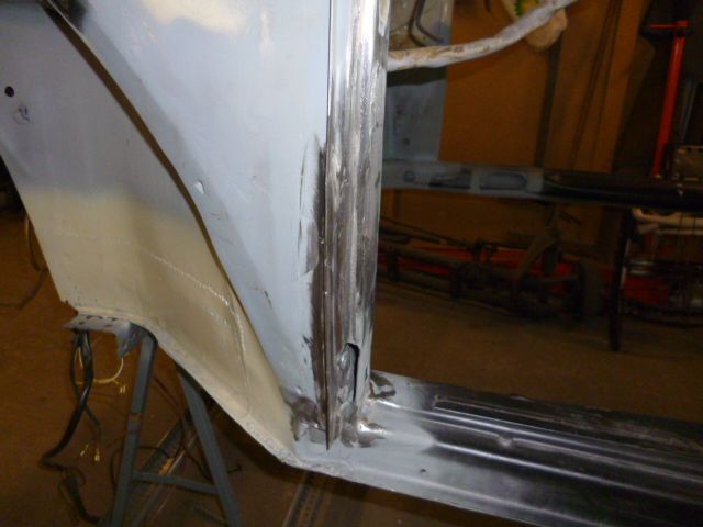

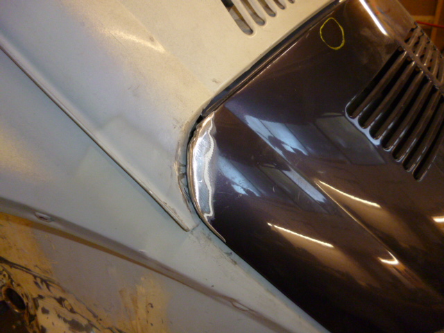

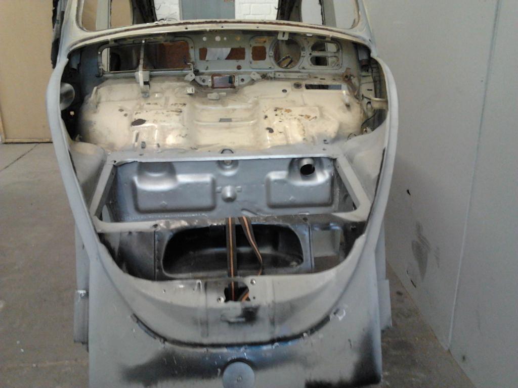

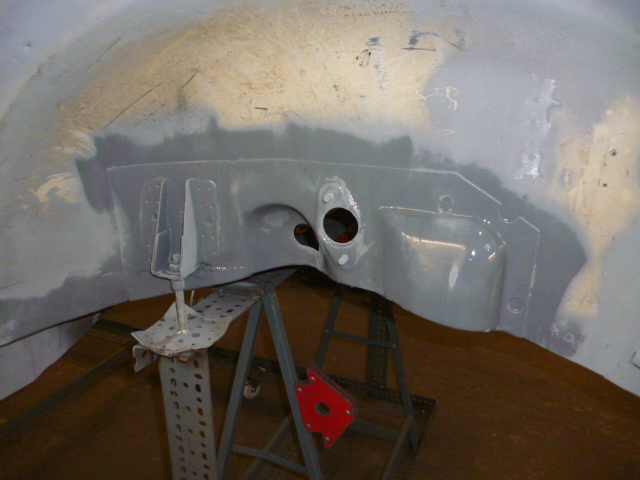

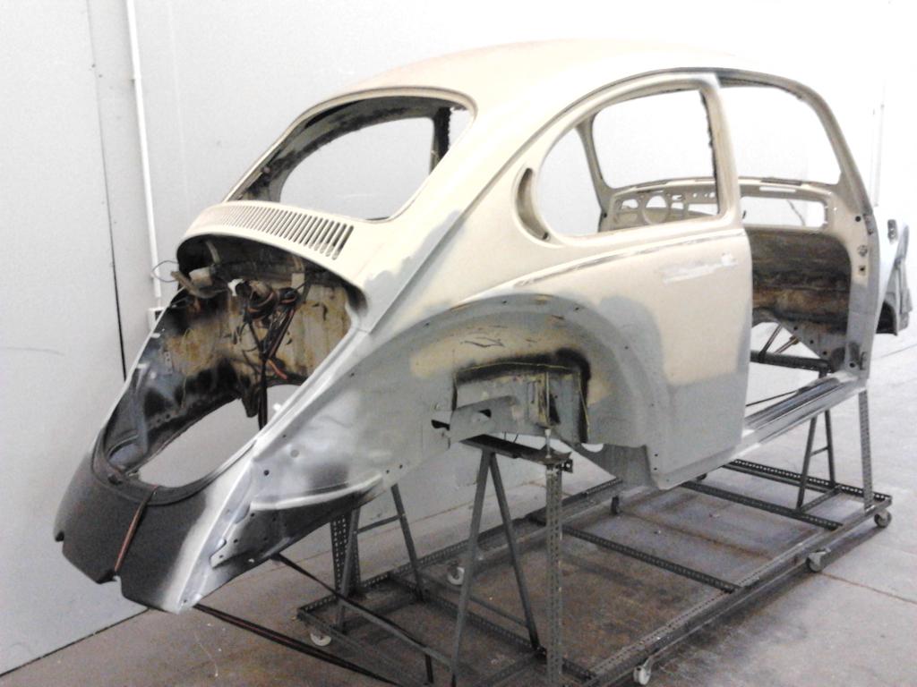

Und weiter gings heute.Bleche von Sandstrahler abgeholt und eingeschweißt.
Da der Sitzbankunterboden noch gestrahlt wird, erst mal alle Kotflügel und Hauben ab. A-Säule links schon mal verzint.
Leider passen die Ecken vom Mexiko Motordeckel nicht ganz, also anpassen und in Form Zinnen.
Nächste Wochen gehts dann weiter.

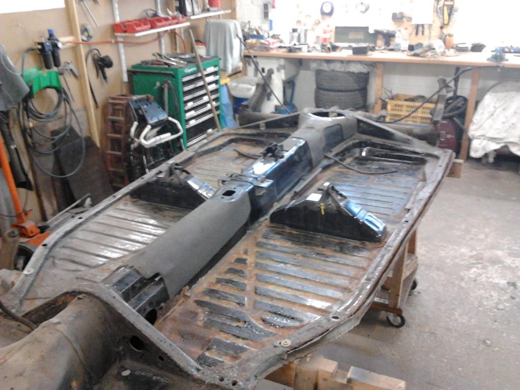

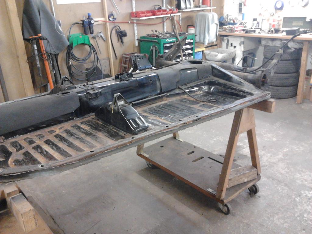

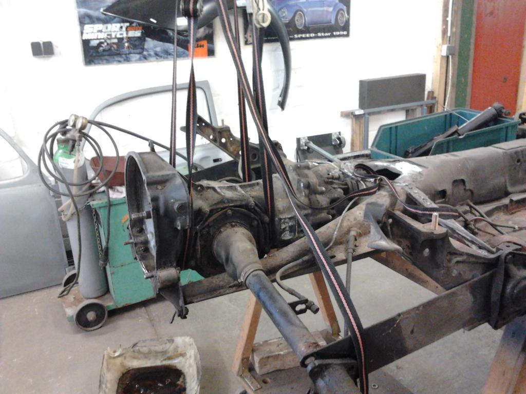

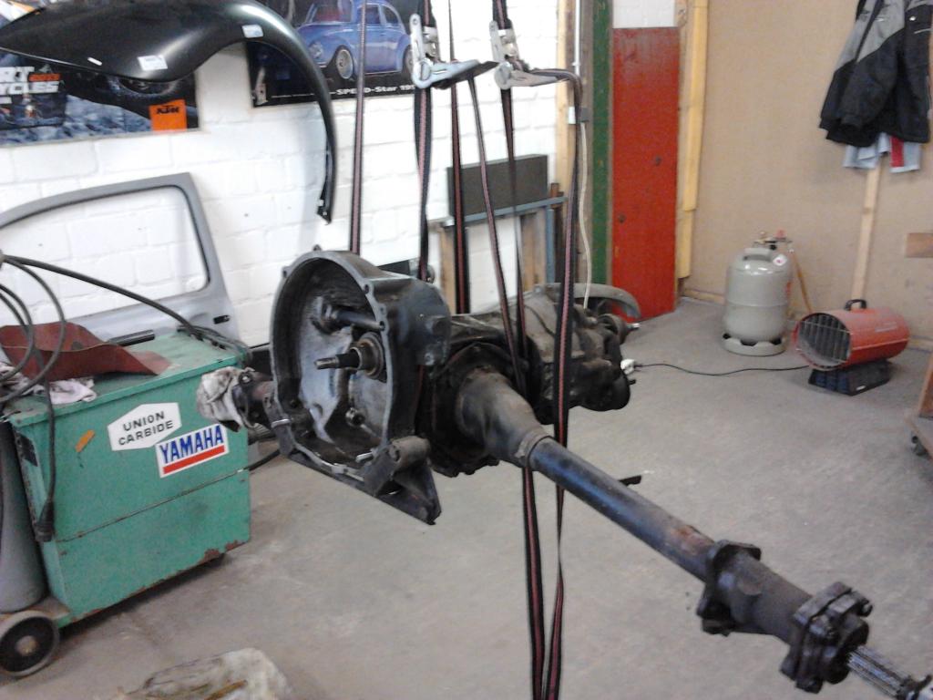

Heute mal wieder fleisig. Da ich mit Karneval nix am Hut habe, habe ich halt am Käfer weiter gemacht.
Getriebe ausgebaut und alle Anbauteile entfernt.
Am Mitwoch geht das Häuschen zum Teilstrahlen. Und wenn das fertig ist wird gegen die Bodengruppe getauscht.
