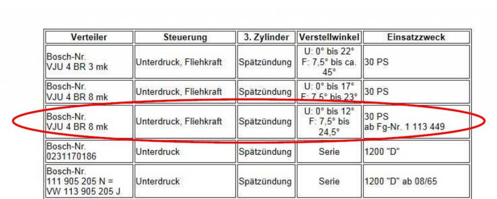

anschließend mit Blitzlampe die eingekreisten Werte kontrolliert ... mmhhh na ja, doll is dat nich, aber er läuft gut
(dabei habe ich die 2° Zündpistolen Verzögerung (die meine macht !) na klar berücksichtigt! MERKE !!)
Ich kenne keine, die nicht verzögert blitzt aber das wisst Ihr ja alle.
