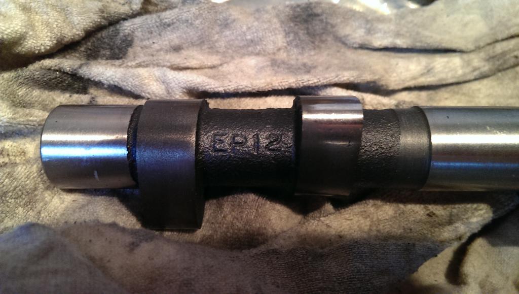

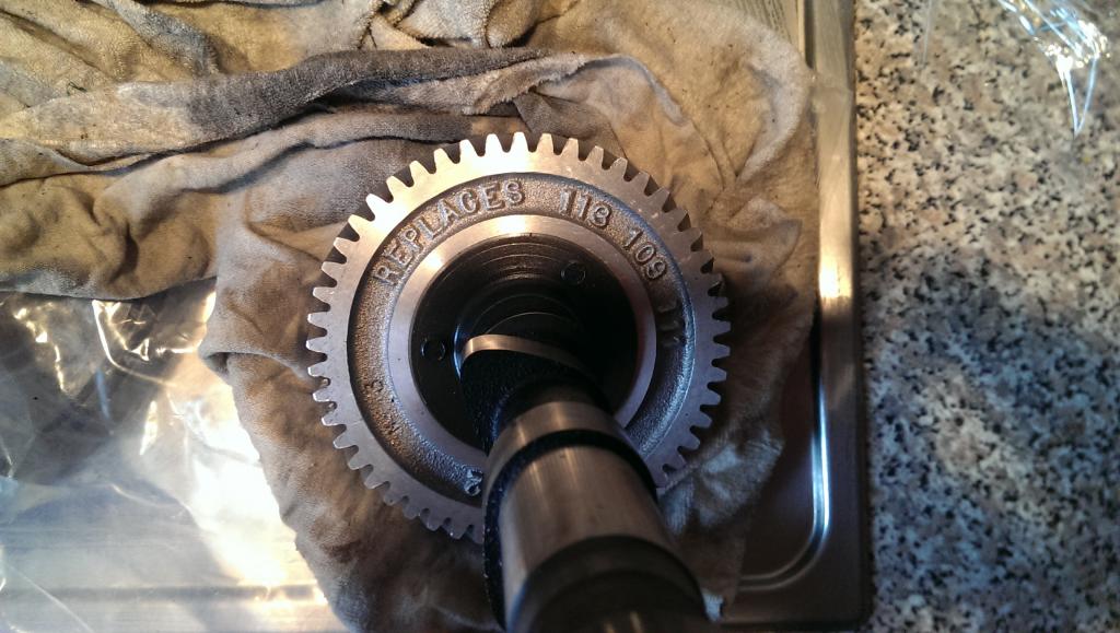

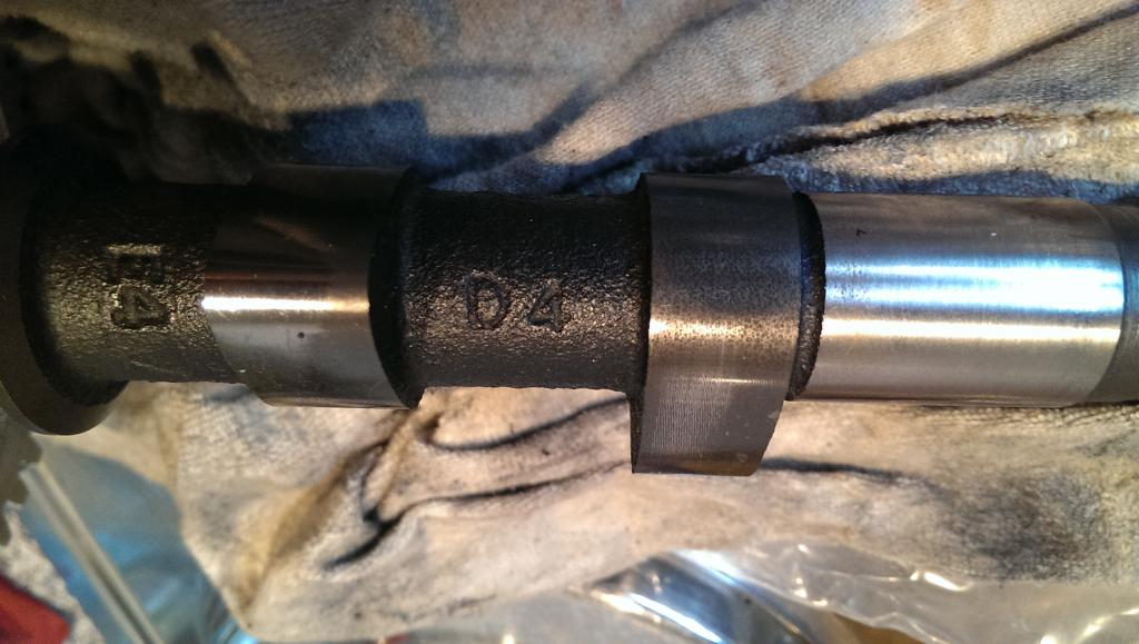

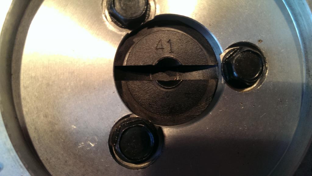

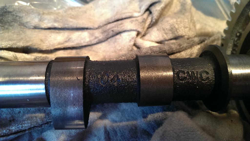

Was für eine Nockenwelle ist das?
Finde leider nur die Daten auf den Bildern:

Könnte mir vorstellen das es sich um eine CB Welle handelt. Meine mich zu erinnern das diese eine zweistellige Nummer an der Stirn ein gestanzt hat.

Das dürfte ziemlich sicher die sein, die ich im "AB" habe, die CB2241. Das Thema hatten wir schon mal hier, kannst die Fotos vergleichen:

Jou..ist ganz sicher eine 2241 von Eagle...aber was ganz zahmes---knapp über ner w100...
