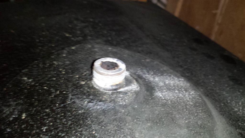

Ich brauch mal bitte Hilfe. Wie bekomme ich beim 71er Typ3 das Sieb mit dem Stutzen im Tank raus?
Sieht aus als gings nur nach innen.
Und bevor ich was zerstöre frag ich lieber ;-)

müßte eigentlich nach unten / außen raus gehen

Ritschi, ich hab auch nochmal nachgeschaut, alles was ich finden konnte, ging nach unten raus.

Richtig. Sieb und Dichtring sind ein Teil.

Danke für die Infos.
Ich werd mal den Unterbodenschutz weg machen
dann werden wir's sehen.
