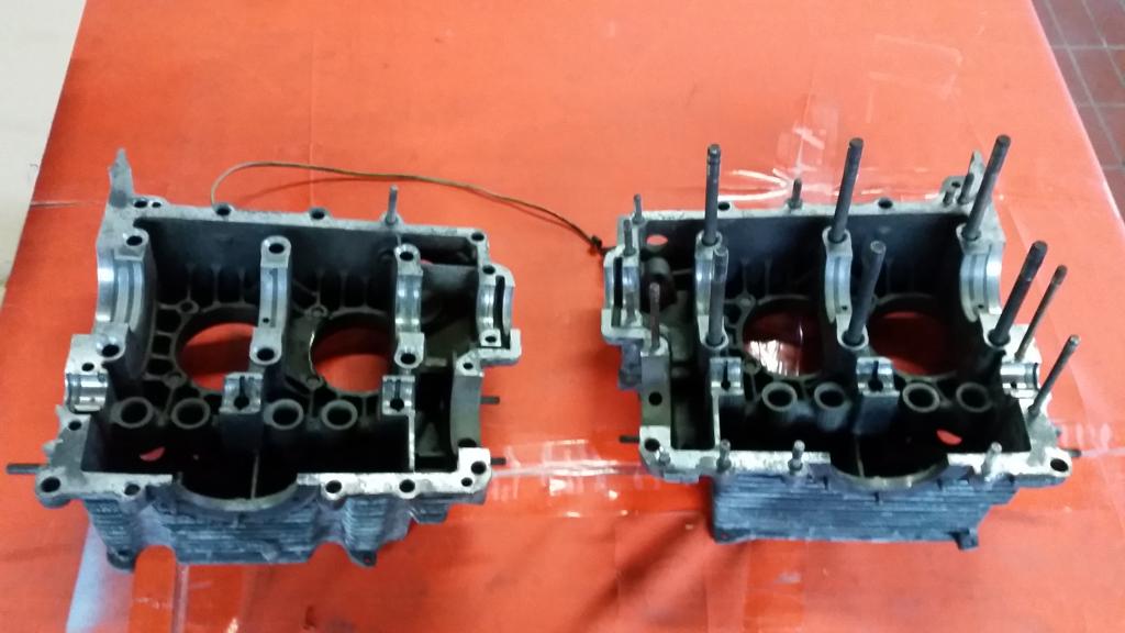

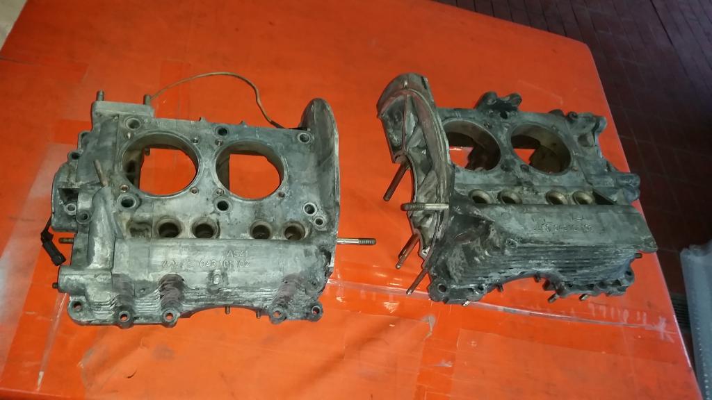

Re: Reinigung von Motorenteilen
So Gehäuse habe ich gestern wieder abgeholt vom Trockeneisstrahle.
Aber so begistert bin ich nicht
- 20150117_104932.jpg (69.57 KiB) 5890 mal betrachtet
- 20150117_104924.jpg (62.57 KiB) 5890 mal betrachtet
- 20150117_104906.jpg (65.85 KiB) 5890 mal betrachtet
Hat wohl etwas lange herumoxidiert?
Das geht mit Trockeneis eh nicht weg, da kann der Strahler nix machen, außer Plastik oder Soda nehmen.
Always Aircooled
Always Aircooled
Was hast du den erwartet?
Trockeneis löst nur oberflächlichen Dreck ab.Es immt aber keine Oberflächenveränderung am Bauteil selber vor. Steht doch bei den Eisstrahlern sogar so oder ähnlich auf deren HP.
Ich finde es ok für "nur" eisgestrahlt.
Viel Dreck konnte ich nach dem strahlen mit dem Fingernagel noch ab machen... sauber sind se ja aber die 'werbe' Bilder auf der Homepage ließen mehr erwarten. naja egal.gehäuse geht Montag zum orra zum machen
