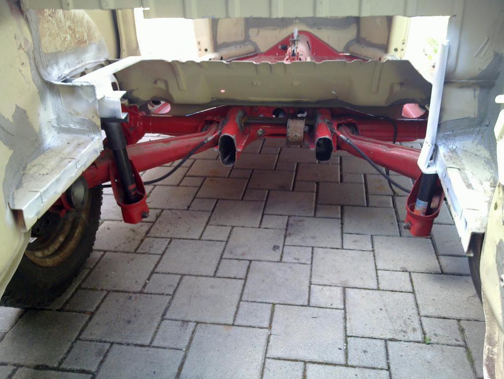

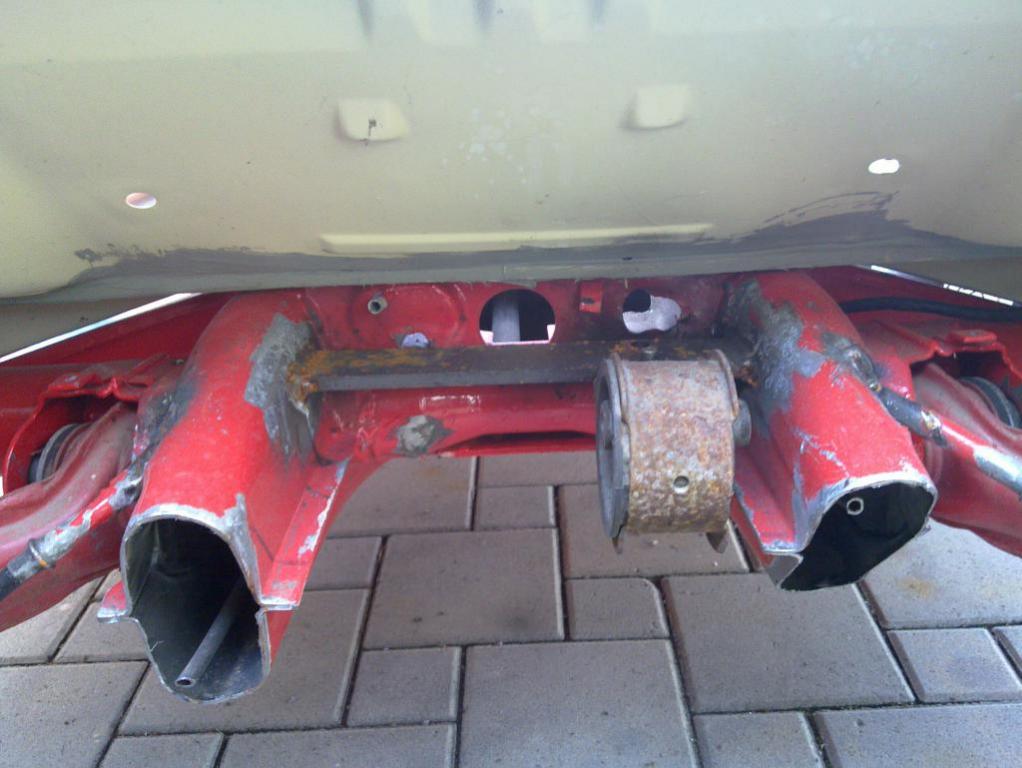

die Karosse liegt zwar nur locker auf, evtl reicht es dir ja
- 20130821_005 1024.jpg (79.87 KiB) 8630 mal betrachtet
- 20130821_004 1024.jpg (98.15 KiB) 8630 mal betrachtet

Hmm danke dir vorerst mal für die Bilder ...
Ist das der aktuelle Zustand bei dir oder sind die Bilder schon etwas älter ?
- Beiträge: 6693
Re: Abstand Schräglenkeraufnahme Karosse ???
die Bilder sind vom August, sieht in dem Bereich noch fast genau so aus (Stabi ist neu dazu gekommen) und die Karosse ist lackiert

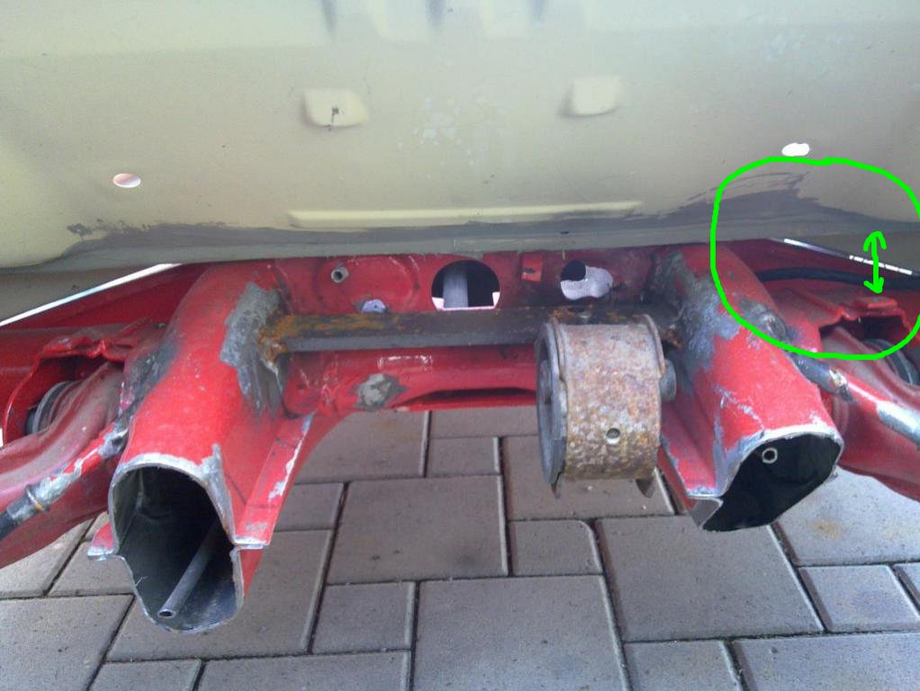

Hmm wäre es dann arg unverschämt wenn ich dich frage ob du mir von dem in deinem Bild markierten Bereich noch ein oder zwei Bilder von der Seite machen könntest und mir den ungefähren Abstand an dem markierten Pfeil messen könntest ?

Grundsätzlich kein problem, nur ist das Auto 80km weit weg und wir sehen uns erst am 25.1. wieder
wenn du warten kannst gerne

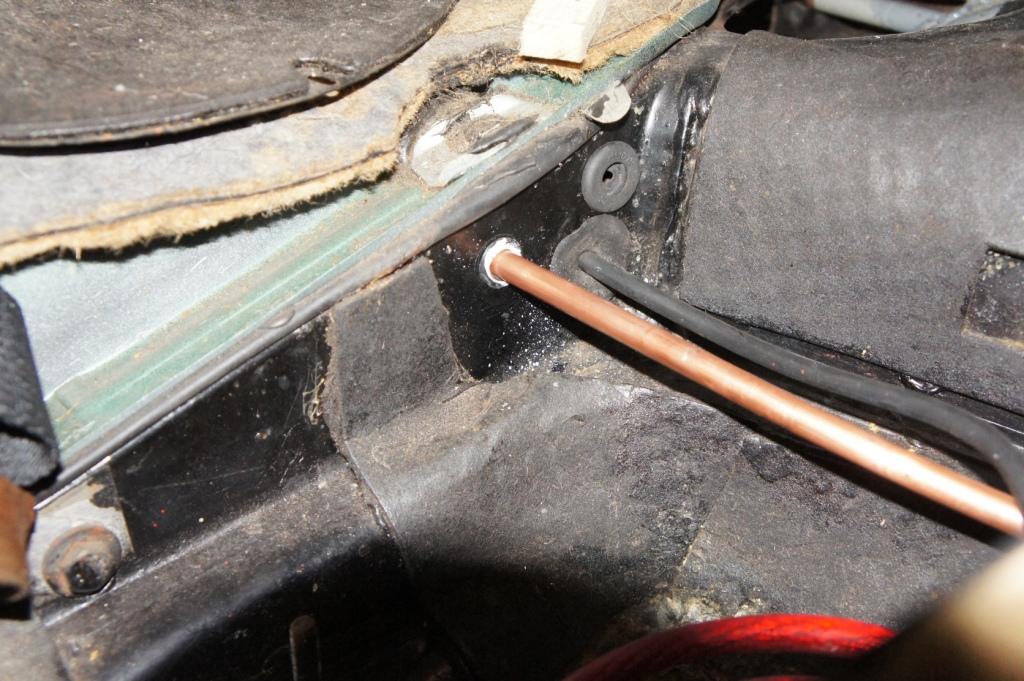

An dieser Stelle ist jede Menge Platz vorhanden
Ich führe an dieser Stelle Hydraulikschläuche durch die BG das geht problemlos
ELO
ELO

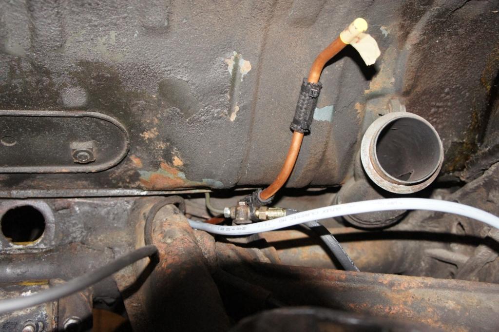

Falls es hilft, so sieht es bei mir mit einer 8er Leitung in meinem Alltagskäfer aus, net chique aber praktisch und bisher zuverlässig:
Lars
Lars

Vielen Dank für die Bilder ...
Diese helfen mir schon nen ganzes Stück weiter ....

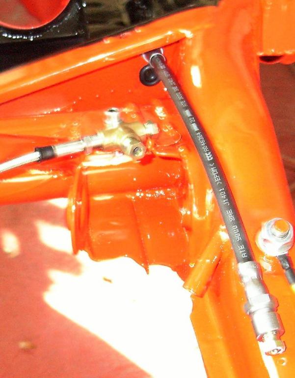

hi Marc, warum nicht im Tunnel verlegen? Bei meinem Buggy liegen Vor- und Rücklauf (je 10 mm Cu-Rohr) im Tunnel.millivanilli hat geschrieben:Hallo,bräuchte mal wieder eure Hilfe ...
Und zwar werde ich bei meinem Projekt jetzt auf Einspritzung umschwenken.
Aus diesem Grund brauche ich jetzt 2 etwas dickere Benzinleitungen.
Ich würde diese gerne auf der Beifahrerseite entlang dem Mitteltunnel verlegen und dann hinten neben der Durchführung für das Kabel zum Anlasser durch die Bodengruppe führen.
Der Vorlauf liegt anstelle der Original-Leitung ->linke Rahmengabel und der Rücklauf in der rechten.
Loch hinten an gleicher Stelle wie links und vorne unterhalb der Original-Öffnung auf der rechten Seite.
Die Rohre ließen sich problemlos von hinten nach vorn durchschieben- sollten aber aus dem Rahmen erstmal etwa 15 cm
rausschauen, damit Du sie auf 90° abwinkeln kannst. Danach zurückschieben und durch die Löcher nach außen führen.
Mangels passender Gummitülle habe ich die Leitungen mit Montagekleber abgedichtet und im Tunnel verklebt.
(auf gar keinen Fall Baumarktsilikon verwenden!!!
Im Tunnel sind die Leitungen sicher vor mechanischer Beschädigung geschützt- im Innenraum wollte ich keine
Spritleitung haben...
Gruß Thomas
