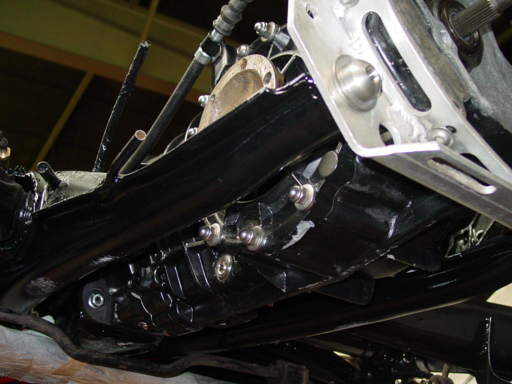

Hey, Jens.
Die Airkewld-Schrauben sind glücklicherweise Inbus. Wenn die Ansenkung den Kopfdurchmesser bekommt bist Du auf der sicheren Seite. Gebe Dir am 5.1. das Maß.

VeeDee hat geschrieben:
Gerade das halte ich für ein großes Problem. Wie will man da ein anständiges Drehmoment, gerade beim Lösen, übertragen?
Weiterer gravierender Nachteil ist das Material selbst - Edelstahl! Wem die Schrauben wichtiger sind als die Substanz seines Fahrzeugs, kann so etwas gerne verbauen, alle anderen werfen das Zeug besser so weit weg wie sie können.
Beiträge: 3474
Re: Woher längere Schrauben für Motorhalter
Nein, steht nicht. Jenseits der Serie mit 8.8 sind sie allemal, scheint ein Duplexstahl mit ca. 950-1000N/mm² zu sein.
Sind jedenfalls nicht so fest wie meine Fahrwerksschrauben von ARP (C1, 1350N/mm²).

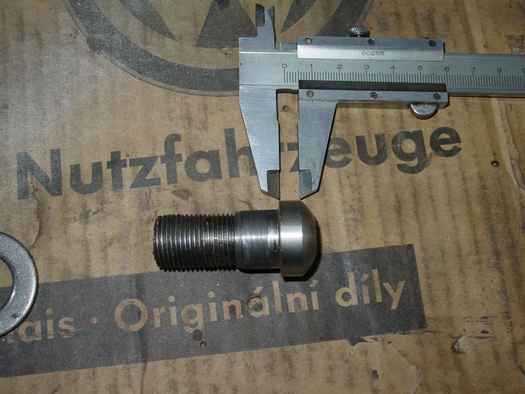

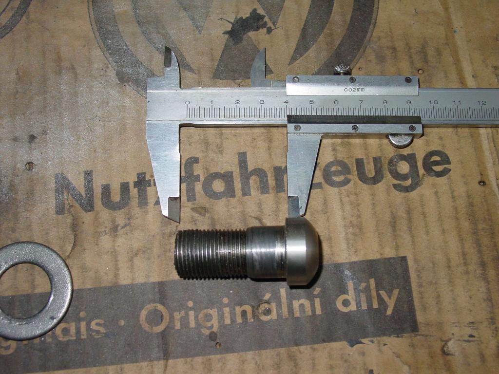

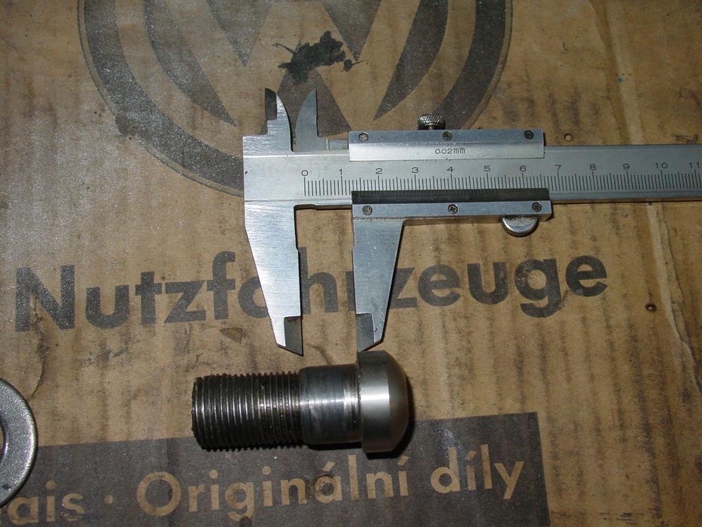

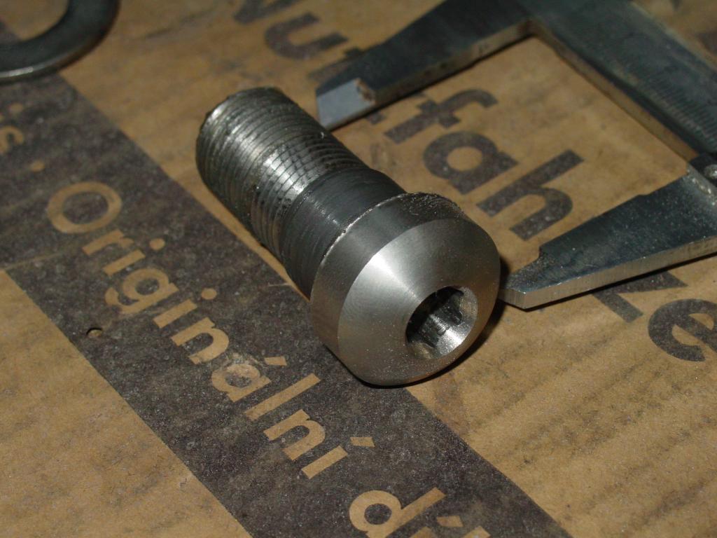

Bin Eeeendlich mal zum Messen gekommen:
Bundlänge 14mm
Gewinde 27mm
und wichtig: gerader Bereich am Kopf: 7mm
Am Kopf lassen sich locker nochmal 5-6mm auf Bunddurchmesser abdrehen. Dann passt die Chose...
Es sieht so aus als ob es Torx sind und keine Inbus. Der innere Kreisring scheint bogenförmig zu sein. Das wäre die bessere Variante.
Beiträge: 3474
B. Scheuert hat geschrieben:Es sieht so aus als ob es Torx sind und keine Inbus. Der innere Kreisring scheint bogenförmig zu sein. Das wäre die bessere Variante.
Nee, Bernd. Ist ein 10er Inbus.
So kann man sich täuschen ;)
