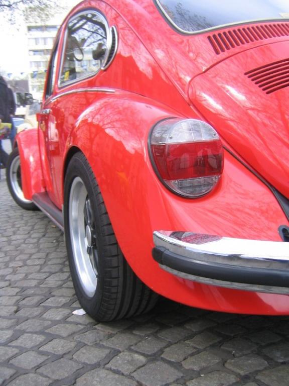

Zu vorne kann ich als KV-Fahrer nichts sagen. Auf dem Bild sieht man 205/50R16 auf 7" Fuchs unter von Hand etwas gezogenen Kotflügeln mit innen leicht angelegten Kanten. Der Käfer ist hinten mit normalen Stahlschräglenkern. Wieviel baut die Porsche Schwimmsattelbremse denn breiter als Serie? Warum willst du eigentlich nicht ziehen?
Die 6" müsste aber eigentlich ET36 haben, bist du mit den ET 23 vorne sicher?

Einen cm sollte man gezogen bekommen ohne die Form sichtbar zu verändern und den Lack zu beschädigen. Bei mir müssten es ungefähr 1,5 cm sein.
Wieviel baut die Porsche Bremse denn jetzt breiter?
