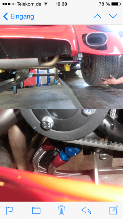

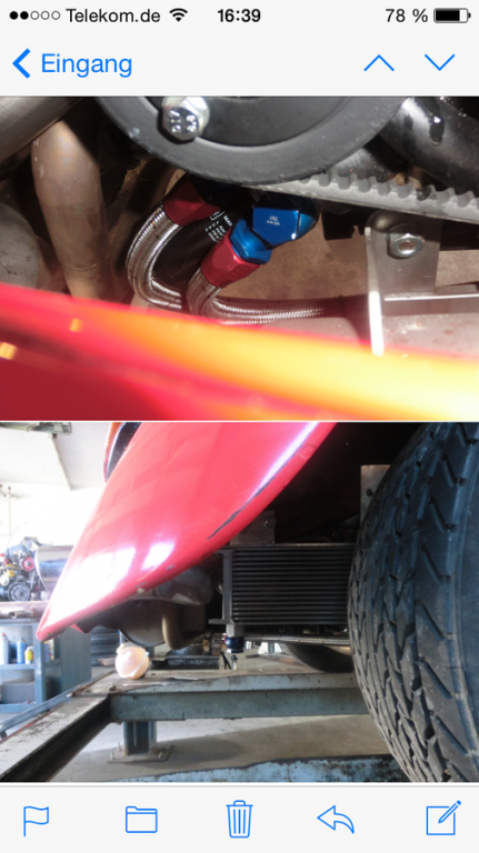

Re: wbx 2.0 oder das Update auf 2,5l
Hallo Turner,das mit dem Wasserrohr ist etwas knapp am Auspuff vorbei.
Hab mir mal den Wasser/Ölkühler angeschaut,
seh ich das richtig das mit wasser das öl gekühlt werden soll.
Eigentlich wie bei den Serienölkühler,aber warscheinlich besser,aber sau teuer.
Dennoch denke ich das der Luftgekühlte Ölkühler besser ist,weil mann mit 90-100 grad Wassertemperatur schlecht öl kühlen kann.
Beim Fox ist der Ölkühler im Hinteren Radhaus befestigt,funtioniert super !
Mach mal ein paar Fotos und poste sie.
Gruß Fleischi
So siehts beim Fox aus,würde bei dir doch auch so gehen.
Viele Grüße Fleischi
Das funzt so mit dem Ölkühler? obwohl die Luft mehr dran vorbei- statt durchströmt
Aircooled Greetings
Weis nicht wie sich die Luft da hinter den Hinterrad verhält,aber es funktioniert
ist extra so montiert wegen Steinschlag,könnte auch im hinteren Bereich etwas unterlegen das er besser im Wind steht,
ist aber nicht notwendig.
Fleischi
Fleischi
