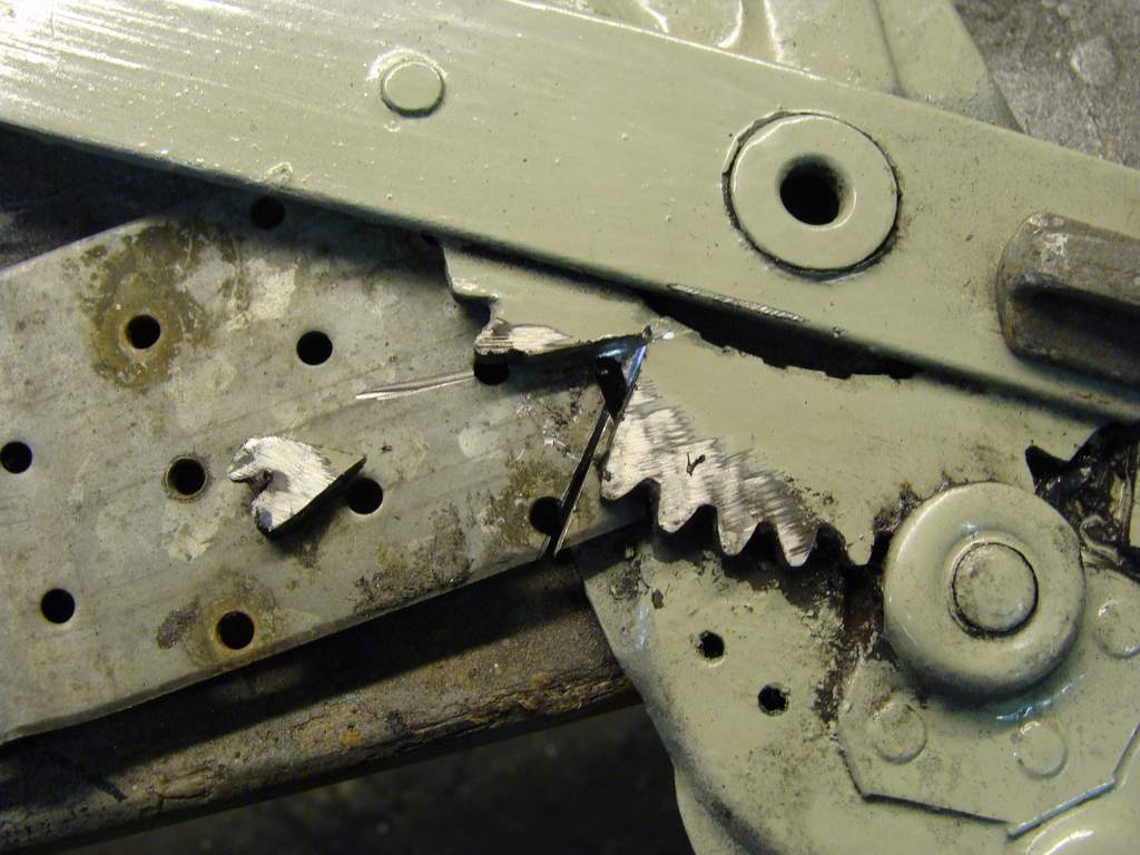

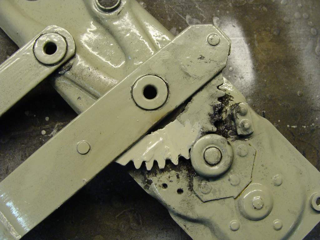

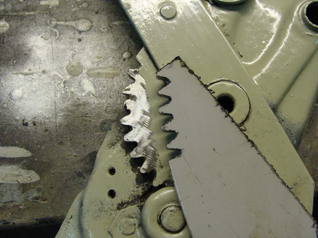

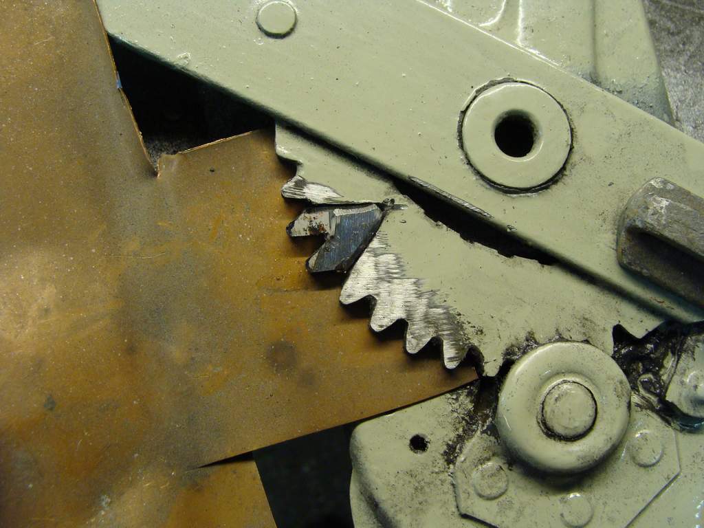

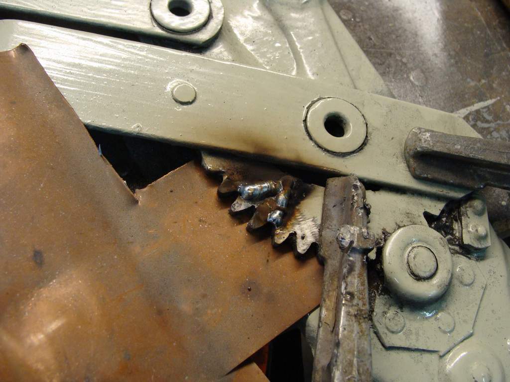

mußte eine ZahnOP an meinem Brezelfensterheber vornehmen . Da es diese Teile nicht so häufig gibt , habe ich das so wie auf den folgenden Bildern gemacht . Und das funktioniert sogar .
