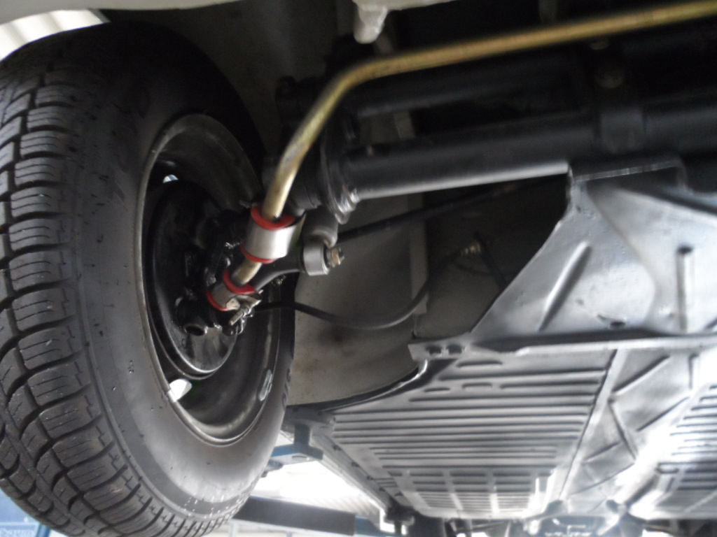

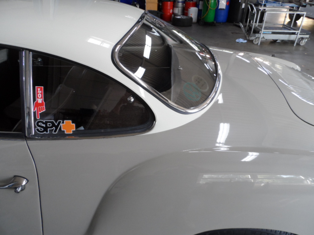

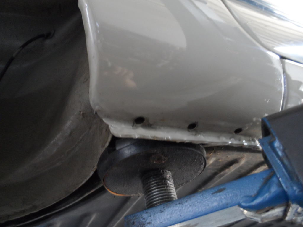

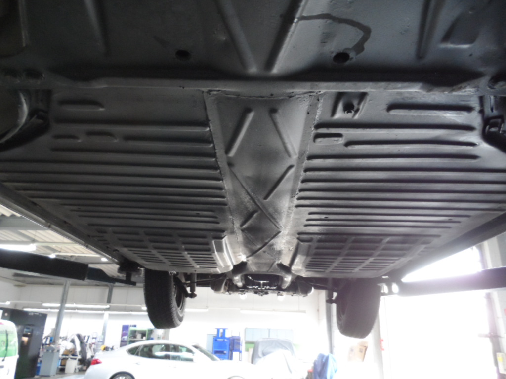

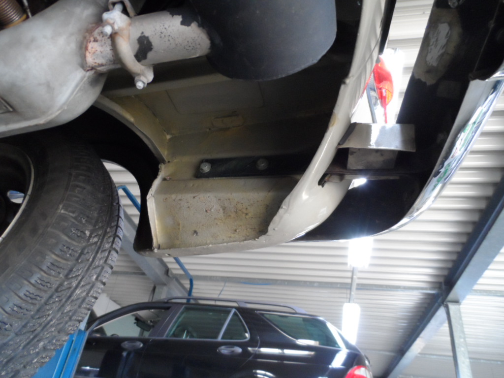

Habe ein paar Bilder
- SAM_2181.JPG (284.51 KiB) 10679 mal betrachtet
- SAM_2171.JPG (286.75 KiB) 10679 mal betrachtet
- SAM_2160.JPG (290.19 KiB) 10679 mal betrachtet
- SAM_2164.JPG (283.49 KiB) 10679 mal betrachtet
- SAM_2194.JPG (279.8 KiB) 10679 mal betrachtet
