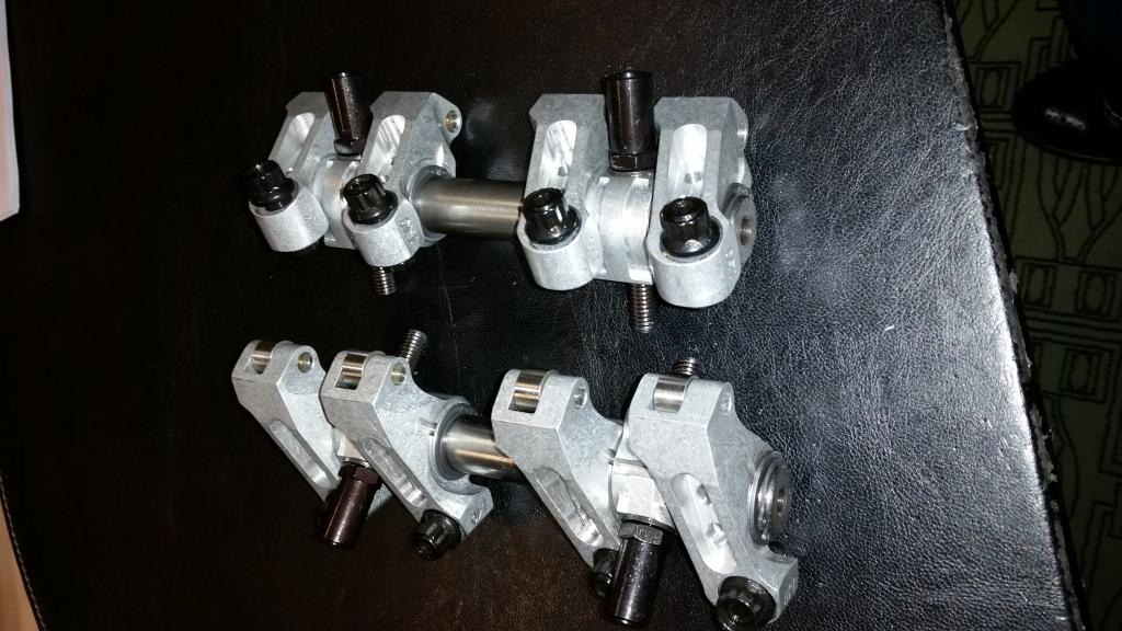

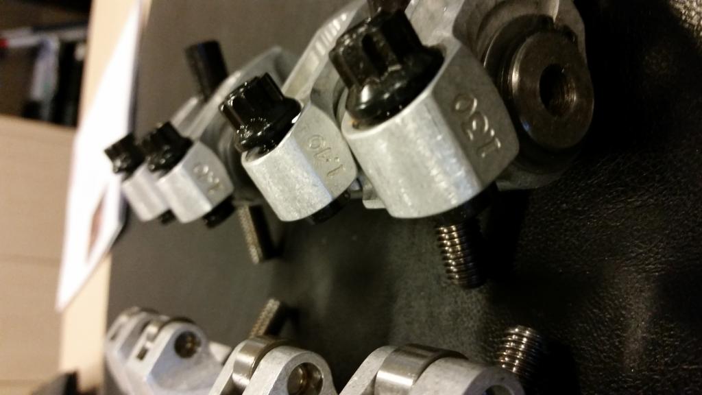

habe grade mein Paket aus den USA von den Pauter Jungs bekommen ;) Kipphebel Auslass 1,3:1 und Einlass 1,4:1.
nun meine Frage an die, die diese schon verbaut haben .... :
ist das richtig das die Kipper auf der welle alle so ca 1 mm axialspiel haben ?? sind keine Unterlegscheiben bei wie bei den "normalen" schraubbaren Wellen.

Also Spiel haben wir auch an unseren Kippern.
Aber nicht so viel.
Wir hatten auch überlegt hier was ein zu stellen, sind aber zu dem Ergebnisse gekommen das, dass nicht notwendig ist.
Allerdings haben wir höchsten 0.2 - 0.5mm Spiel. Kann das ganze aber gerne noch mal nach messen.

Ich kann mir nicht vorstellen, dass das mit soviel Spiel ruhig läuft... warum hätten wir sonst geschraubte Wellen statt Serie verbaut?
Ja, bei mir waren Scheiben dabei, es war spielfrei, ich habe diese Pauter in der Version mit Übersetzung 1.3 in einem meiner Motoren, beim 1700i.
Allerdings passte bei mir bei einem 2.ten Satz der Abstand der Roller nicht zu 44er Köpfen... keine Ahnung wie das bei anderen Typ1 aussieht.
Check das vielleicht auch mal, vielleicht baut Pauter da Unterschiede... Jedenfalls nutzt eine Rolle mit nur teilweiser Überdeckung mit dem Ventil nicht viel.
