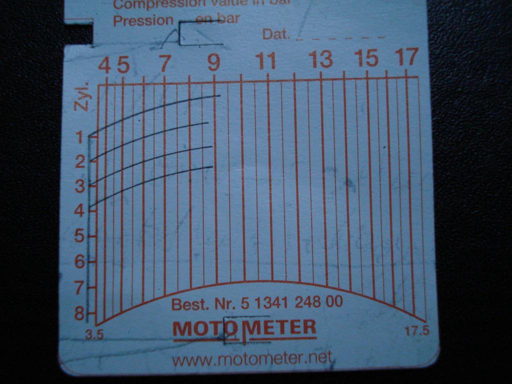

das Generationsproblem ist sicherlich zutreffend. Glücklicherweise ist in meiner Familie niemand so vermögend ein nagelneues Fahrzeug zu besitzen, weshalb ich mit meinen 23 Jahren sicherlich nur geringfügig durch moderne, i.e. bevormundende, Technik geschädigt bin. :D
Die Kompression des Motors ist ok:
Gerade habe ich im Fahrzeug einen Zettel gefunden...Mischrohr F50, HD135, LK 240 (???), LLD 45. Eingebaut durch GWD. Danach war das Fahrzeug noch mal einem Käfer/Busspezialisten in Koblenz, der den Wagen wohl "etwas magerer" eingestellt hat. Die Bedüsung blieb unangetastet. Nach meinem bisherigen Verständnis von Weber Vergasern kann er damit nur die Leerlaufgemischzusammensetzung verändert haben. Eine 240er LK erscheint mir nach Querlesen sämtlicher Weber Informationsseiten als deutlich zu groß.
Hinsichtlich des Verbrauchs wären 9l/100km ein Ziel. Man darf nicht vergessen, dass so ein Käfer vielleicht 1000kg wiegt. Die Gemischaufbereitung sollte eigentlich eine Bessere gegenüber einem einfachen Solex sein.
Über den Winter werde ich die Vergaser jedenfalls zerlegen und neu aufbauen. Alles andere ist ja Zeitverschwendung.
