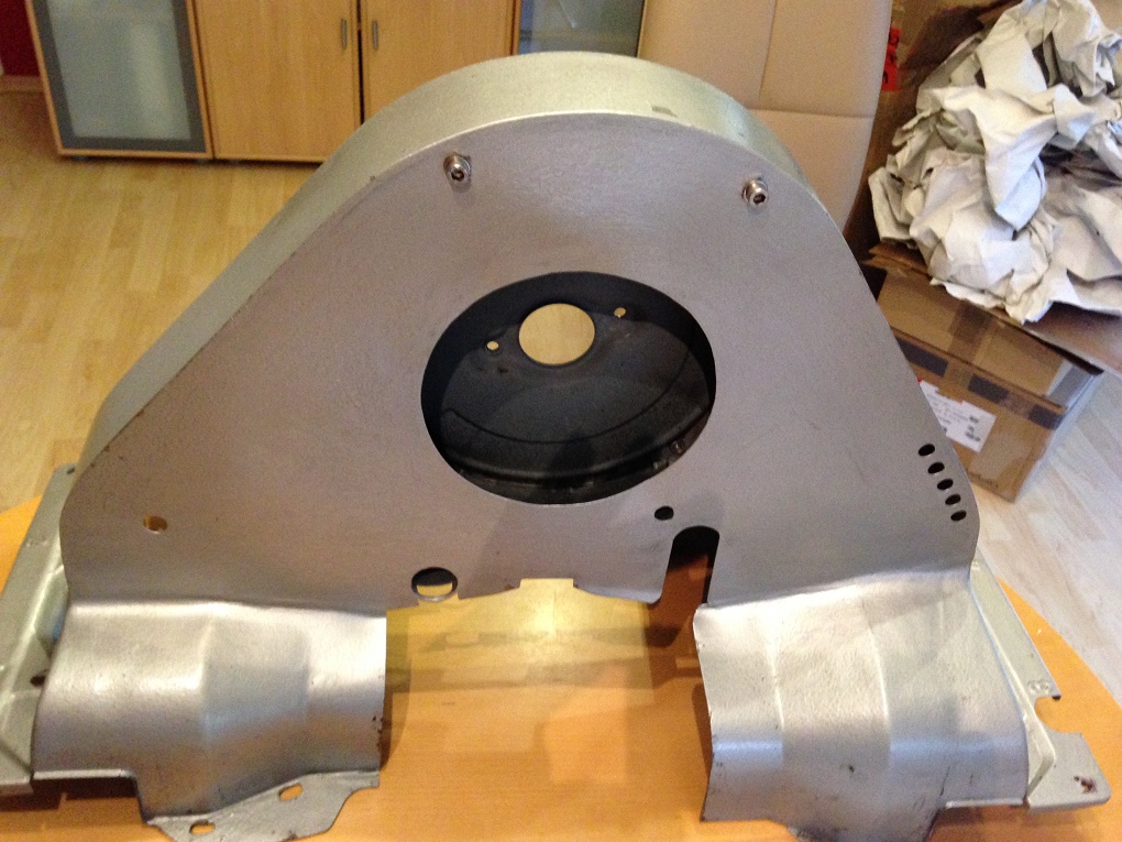

Hallo Leute,kann mir jemand sagen wo hier der Gaszug verläuft ?
Wo der normal ist sitzt ja jetzt die Lichtmaschine.

Hallo Fleischi
ich hab den selben Gebläsekasten... bei mir läuft der Gaszug ungefähr auf sieben - acht Uhr neben dem Lüfterrad entlang

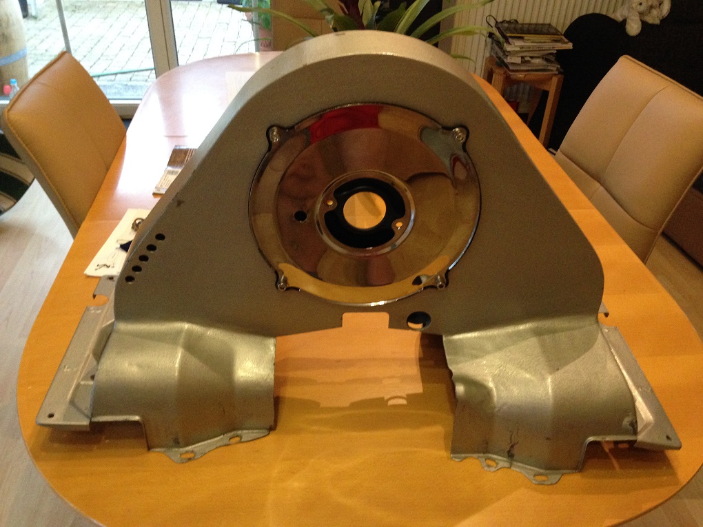

Machst bitte mal ein Foto davon wenn du Zeit hast,wäre Super
Weist du wofür der Rohrkanal ca 2cm Durchmesser auf der rechten Seite ca 5 Uhr ist ?

hab es nur im ausgebauten Zustand aber ich merk gerade auf deinem Bild sieht das schwer nach der GFK Haube aus... ich hab den Kasten in Metal.... da ist bei mir auf 5 Uhr aber nichts zu finden

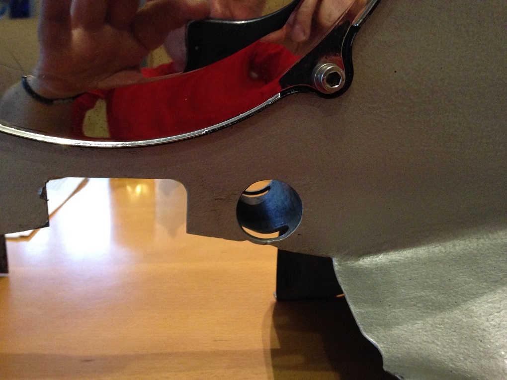

evtl hatte man da das Kabel für die Öltem. durch gezogen (Ölmessstab)

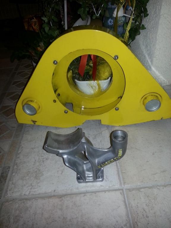

Moin Moin!
Das Loch kannst Du einfach versetzen, muss aber daran denken dass Du den Anlenkhebel auf dem Gasgestänge mit versetzt... Die Führung unter dem Wagen ist flexibel. Das ziehste einfach n Stück nach links und dann passt das...

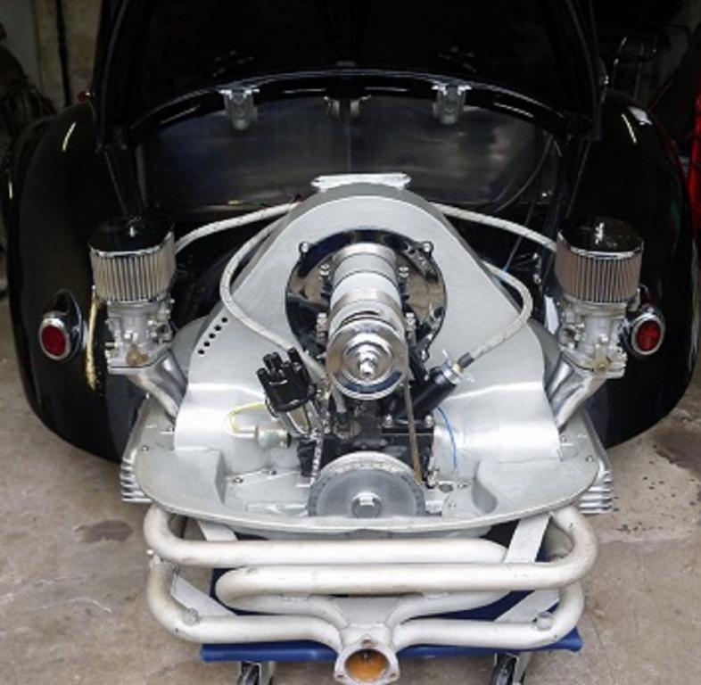

Ok hier ein paar Bildchen.
Von hinten ist das Loch für den Gaszug sichtbar.
Die Röhre ist vielleicht für Kabel oder Benzinleitung durchführen oder so.
Die Fünf Löcher links sind wahrscheinlich für die Zündkabel,gefällt mir aber nicht,mach ich zu.
