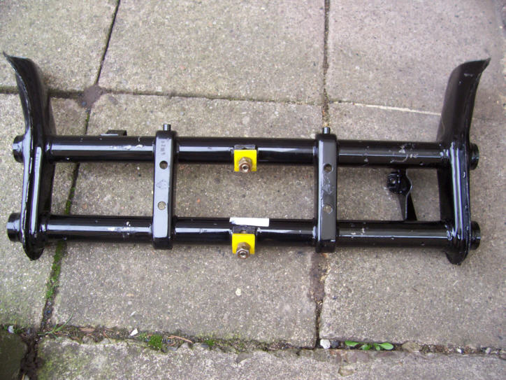

Ich glaube nicht zuletzt weil man die Verstellnüsse überall bekommen hat und sie oft schlecht verbaut wurden haben einige ältere Prüfer ein Problem damit. Insbesondere gibts keine Hersteller die für die Achsen eine Garantie übernehmen.
Als ich meinen Käfer kaufte war eben eine solche drin:
Da die aber wie auch die anderen schrieben ganz doll pfui sind musste ich leider auch auf eine Achse schlechterer Qualität aber mit ABE zurückgreifen -.-
So ist das Leben.
