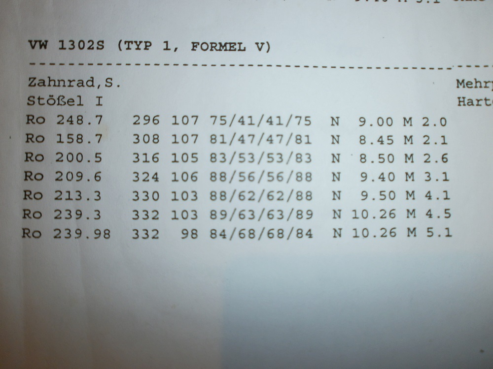

Na das hört sich doch gut an! Hast du Daten von der alten 308 Schleicher?
H
- Baumschubsa
- Beiträge: 1558
Re: Wer von euch fährt Schleichernockenwelle
Ist die RO158. Laut flat4.de 9,7mm Hub und 88° Überschneidung.

Ich habe noch was gefunden und zwar Steuerzeiten Schleicher Nockenwelle....
- 2014_09150224.JPG (169.83 KiB) 8728 mal betrachtet
