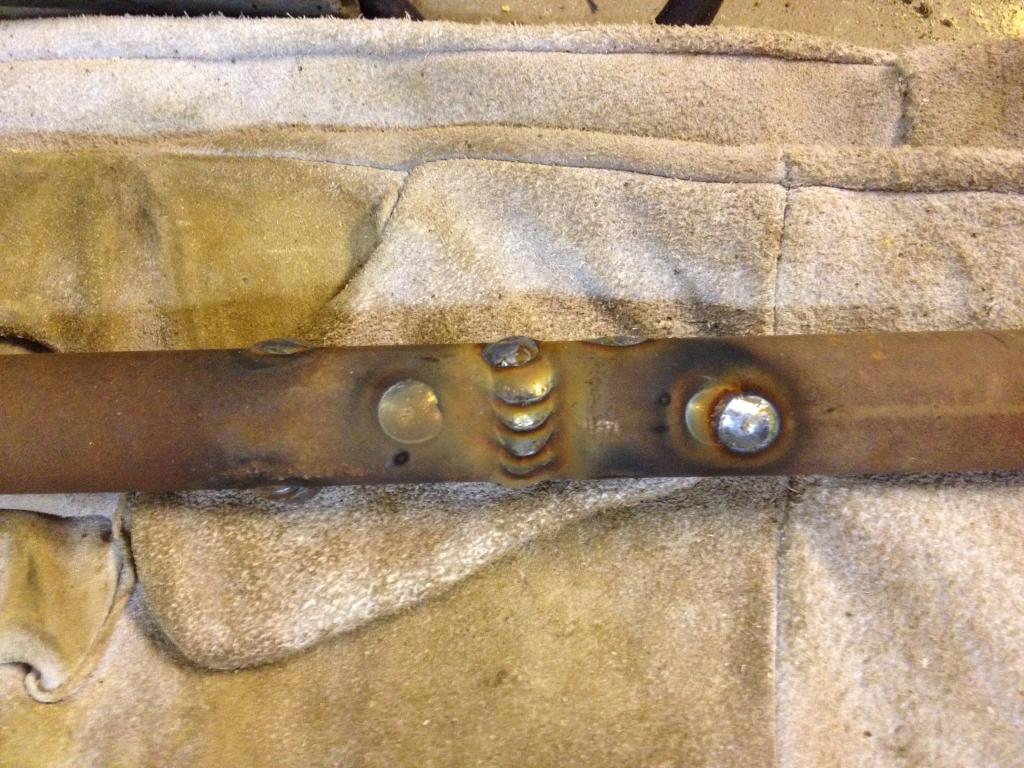

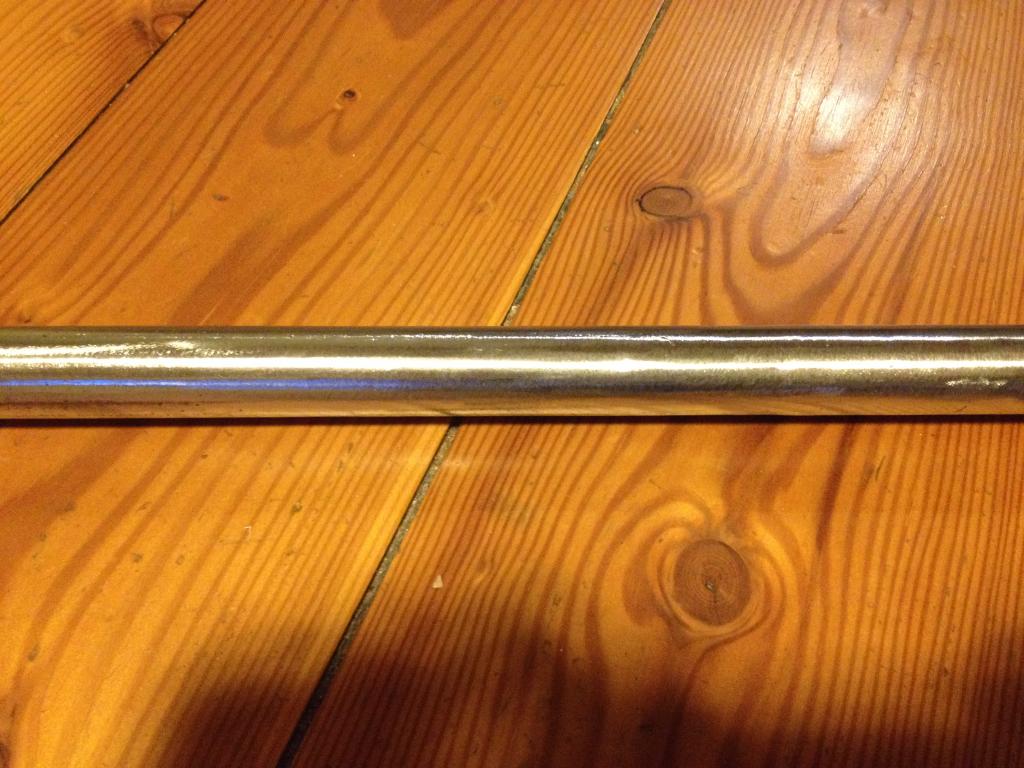

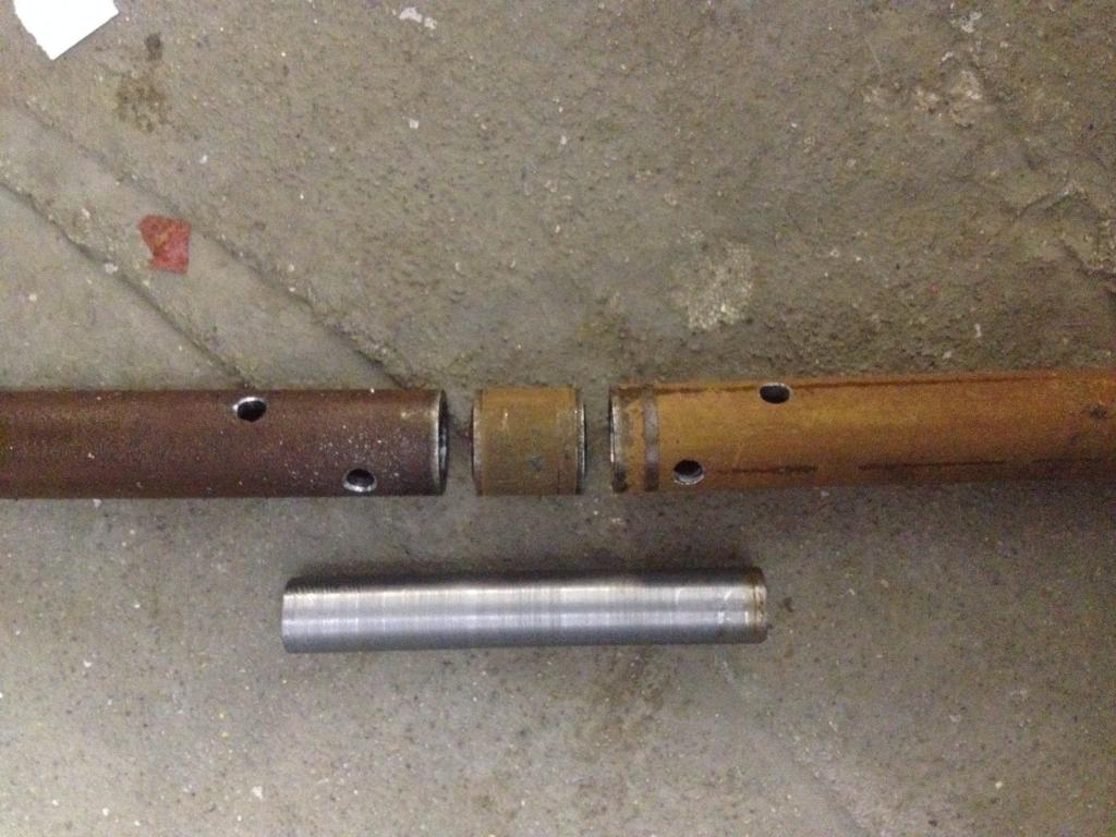

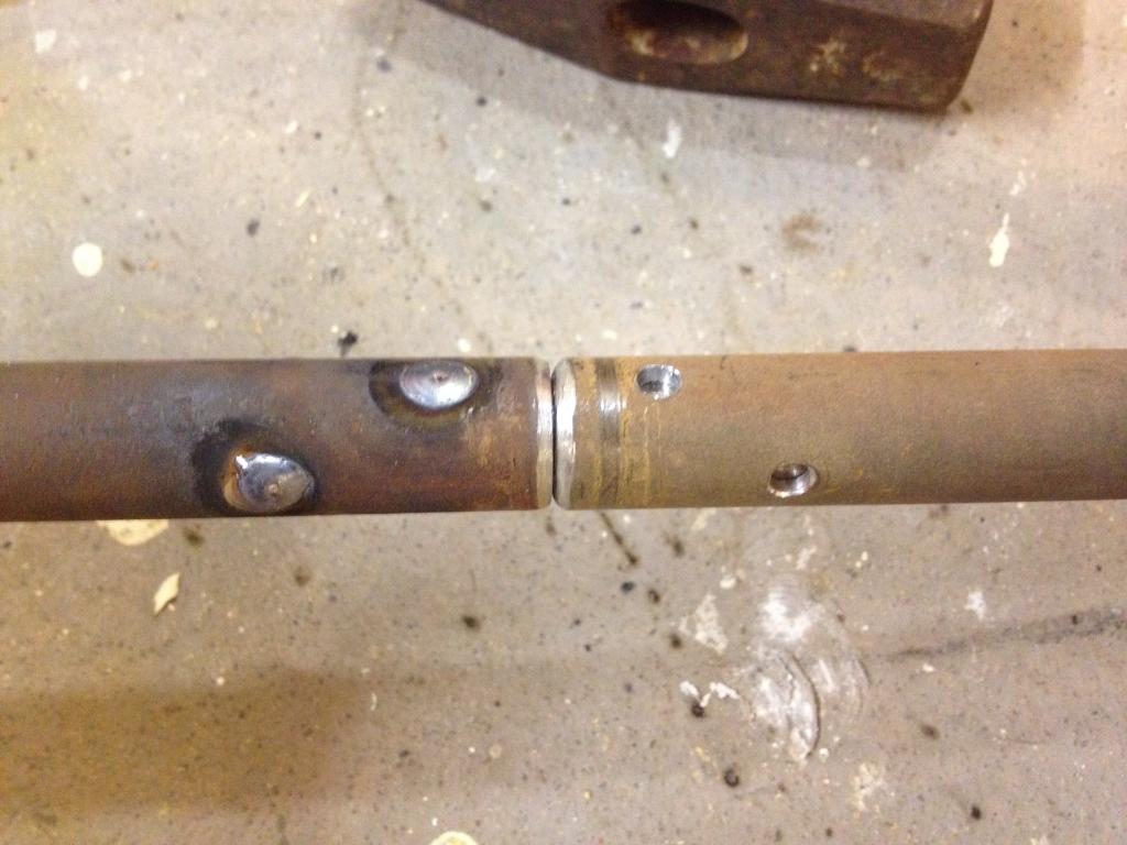

du hast in deinem Ovali ein Spindel-Lenkgetriebe. Ersatz ist recht teuer, ich habe das gleiche Problem. Da Originalität bei meinem kein "Muss" ist, bau ich gerade auf Rollenlenkgetriebe (ab '61) um. Diese Getriebe sind viel günstiger. Es gibt unterschiedliche Meinungen, wie man das Getriebe einpassen muss, und die Aussagen gehen hier auseinender. Z.B. wurde mir versichert, ich müsste die Lenksäule verlängern. Tatsächlich muss ich bei meinem '56er die Lenksäule um 10 mm kürzen. Ich hab diese in der Mitte geteilt, den einen cm rausgeschnitten, ein 20cm langen Stahl soweit abgedreht, dass er genau in das Rohr passt, das Rohr mit ein paar Löchern versehen uund alles verschweisst. Alles ander passt bei mir ohne weitere Anpassungen. Ich bin mir aber auch nicht sicher, ob alles andere Original ist?

Re: Lenkgetriebe 57er Ovali !
So hab ich die Lenksäule gekürzt...
