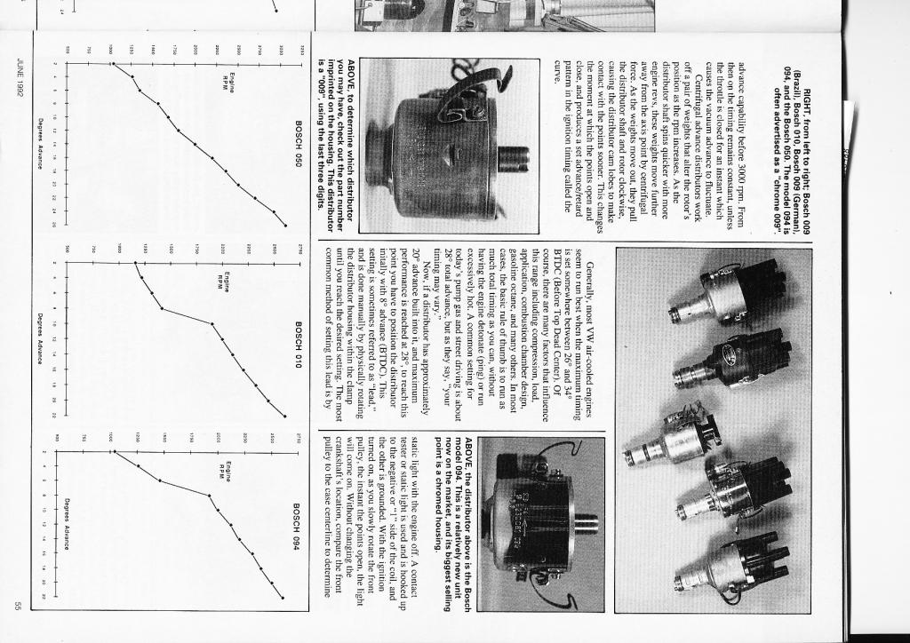

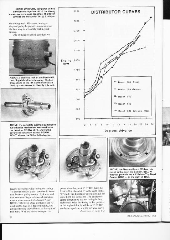

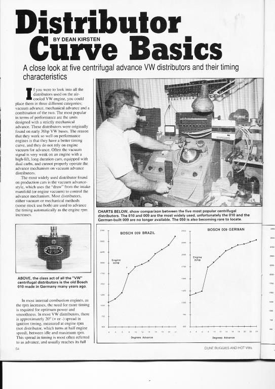

So, jetzt das wesentliche:
Die Zündverteilerkurven; sie sind übrigens aus Hot VW´s Nr. 6/92:
Ohauerha. ich hab´gerade gesehen, das die angehängten Seiten durcheinander sind; mein Scanner
spinnt wohl immer noch (ich hab´mich bequatschen lassen, und von Win xp auf win 7 umgestellt, seitdem läuft
die Hälfte der Peripheriegeräte nicht mehr; ich habe von Donnerstag bis Heute Mittag gebastelt, bis der Scanner
wieder lief
Bis demnächst, und happy Buggin´
Frank
Darmblutungen gefunden (nach sieben Darmspiegelungen!!!
besteht,ihr verkappten Sadisten

- Bugfan70
- Beiträge: 123
- Registriert: Do 17. Nov 2011, 07:40
- Käfer: VW 1300 BJ70 ,Typ4 Frame Off fertig 2012/13
- Käfer: VW 1600i Bj97 *sold* ;-(
- Fahrzeug: 86c Rat Style
- Wohnort: Hamm
Re: Zündvertsellkurve für 050er
Hallo Frank !
Ja,dann lass die Koniferen mal beseitigen .... die nehmen nur Platz weg .
Danke erstmal für Deine Mühen und die eingestellten pics. Das ist schonmal ein guter Anfang.
Sehr nett von Dir !
Danke !
Sehr nett von Dir !
Danke !
