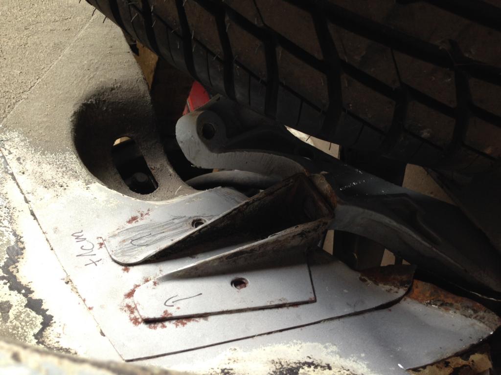

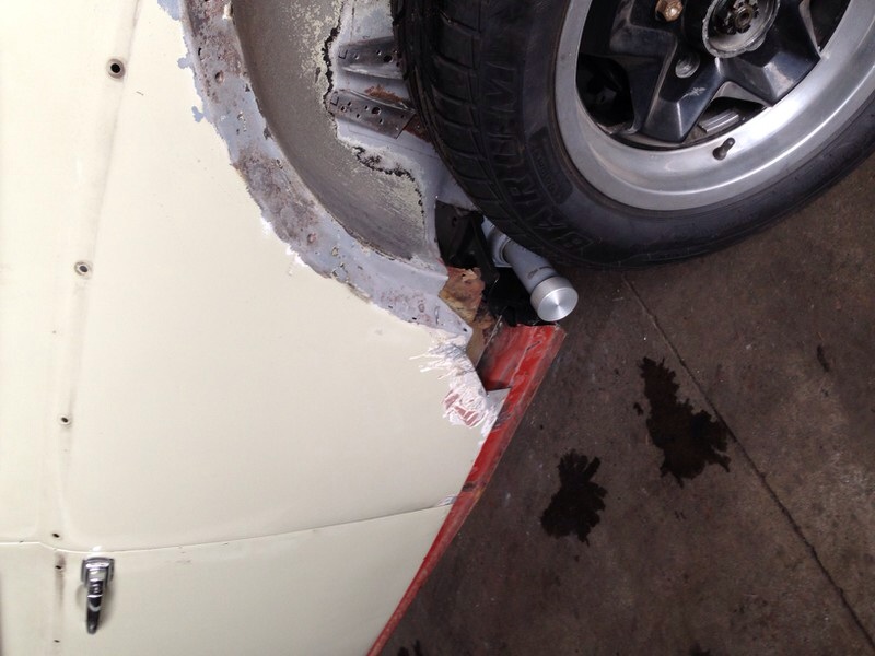

Hab mal nen paar Fotos gemacht .............
Vielleicht hat ja jemand mal ne Meinung ? :) :?:

Tach !
Ich hab da noch ne frage !
Wie groß ist der Abstand von der getriebekante bis zum Kofferraum blech ?
Jetzt liegen die Seitenteile auf dem Warmluftkanal auf und auch alles andere sieht
Ganz gut aus .
Nur habe ich nun nur noch ca 1-2 cm zum Blech und müsste dünnere
Getriebe Lager verbauen ?!?!?
Rosenkohl
Wer später bremst , fährt länger schnell !!!

Und noch nen Bild .
Die höhe müsste richtig sein !?!?
Rosenkohl
