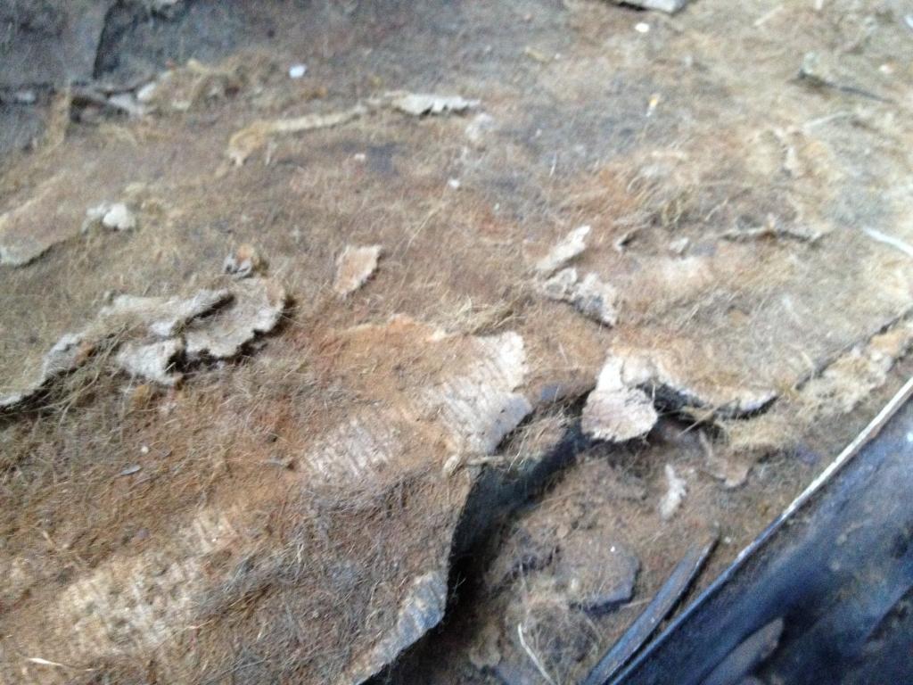

Liebe Käfer Freunde
Beim Wiedereinbau der Batterie ist mir gerade dieses seltsame Dämmmaterial unter der Rückbank aufgefallen. Das braune Faserzeugs. Mach mir Sorgen, dass das Asbest sein könnte. Hat das mal jemand geprüft? Weil bei mir ist das Zeugs durch die Rückbank recht abgewetzt und fliegt mal schnell etwas herum. :( Hab Bilder angehängt. Seht selbst :S.
Handelt sich übrigens um ein 1500 Cabrio, Bj. 69

Ich denke ehre das, das Roshaar ist. Das Zeug sitzt unter den Sitzen.
Asbest findest du viel ehr im Motorraum, z.B. die Abdichtung an der Vorwärmung.

Richtig. Das sind Reste vom Sitzkern. Roßhaar oder Kokos. Auch Reste von Filz als Quietsch Schutz.
Ist zwar schmutzig, aber leicht zu beseitigen... und hinterläßt nur schwarze Finger ;)

Wenn Du Angst hast, es könnte Asbest sein, kannst Du das leicht mit der Feuerprobe testen.
Nimm einen Fetzen und halte an die Fasern ein Feuerzeug, wenns glimmt ist es definitiv kein Asbest.e
So testen wir das bei alten Dachbelägen!

Hi Leute
Falls es jemanden interessiert: Es ist wirklich kein Asbest. Habe eine Probe im Labor untersuchen lassen.
