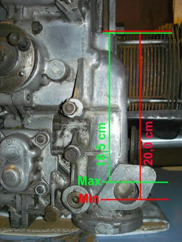

mal ne frage an die Spezis, die die alles wissen und schon alles in der Hand hatten was typ4 Motoren angeht.
Weiß jemand wie lang der Ölmesstab vom GB Motor sein muss und wo die Markierungen sitzen. Oder welcher andere typ4 hat auch den Ölmessstab von Oben Stecken? oder hat einer noch einen GB ÖlStab rumliegen weil er umgebaut hat auf Porsche Lüfter??????

hallo vielleicht hilf dir das
mfg heinz
mfg heinz
- Ölstand Typ4.jpg (38.14 KiB) 4095 mal betrachtet

moin
die motoren der 411 und 412 (1700 ccm) hatten die stäbe auch von oben,auch der 1800er ...wenndu noch nicht weiter gekommen bist messe ich dir das mal nach.

Hallo
Folgende Maße an meinem GB Motor gemessem. Länge von Bund oben bis Anfang unten 353mm. Oberste Markierung 30mm von unten. Die untere Markierung liegt 7,5mm darunter. Alles klar?

Hallo Volker. Danke für die Masse. Ist d s ein originaler Messtab?
Ich habe eine drin der hat auch das Gesamtmaß aber von unten min. Markierung wäre bei 5mm max. Markierung bei 20mm
das würde nach deinen massen bedeuten das ich selbst bei meiner Max. Markierung immer noch unter min. deines Ölstabes liege..?????
