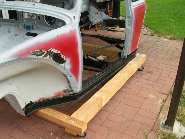

Hier die Photos des Desasters :

Sorry, aber ich sehe auf den Bildrtn keinen ernst gemeinten Versuch die Teile aneinander zu fügen.
Wie man auf dem Bild von kudder sehen kann, sind auch die Repro-Kanäle nicht ganz so unpassend.
