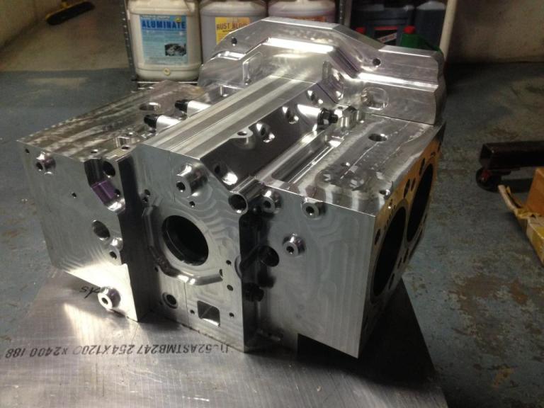

So, Motor zerlegt.
-Kurbelwelle verbogen
-Pleuel blau
-Lager i.A.
-Hauptlagergasse oval, krumm
Kurzum alles scheiße.
Also muss was vernünftiges her:
IMG_0748_zpsbf296eca (1).jpg (57.36 KiB) 8894 mal betrachtet
Nur leider hab ich grad keine CNC-Fräse zur Hand.
Also hab ich mir bei Subaru einen neuen Block geholt.
Muss für 9er Zeiten auch reichen.
Sonst bestell ich eben so einen Block in Australien:
http://forums.nasioc.com/forums/showthr ... ?t=2643446
(Quellennachweis)
