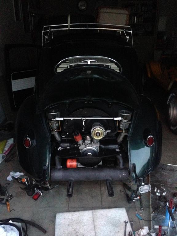

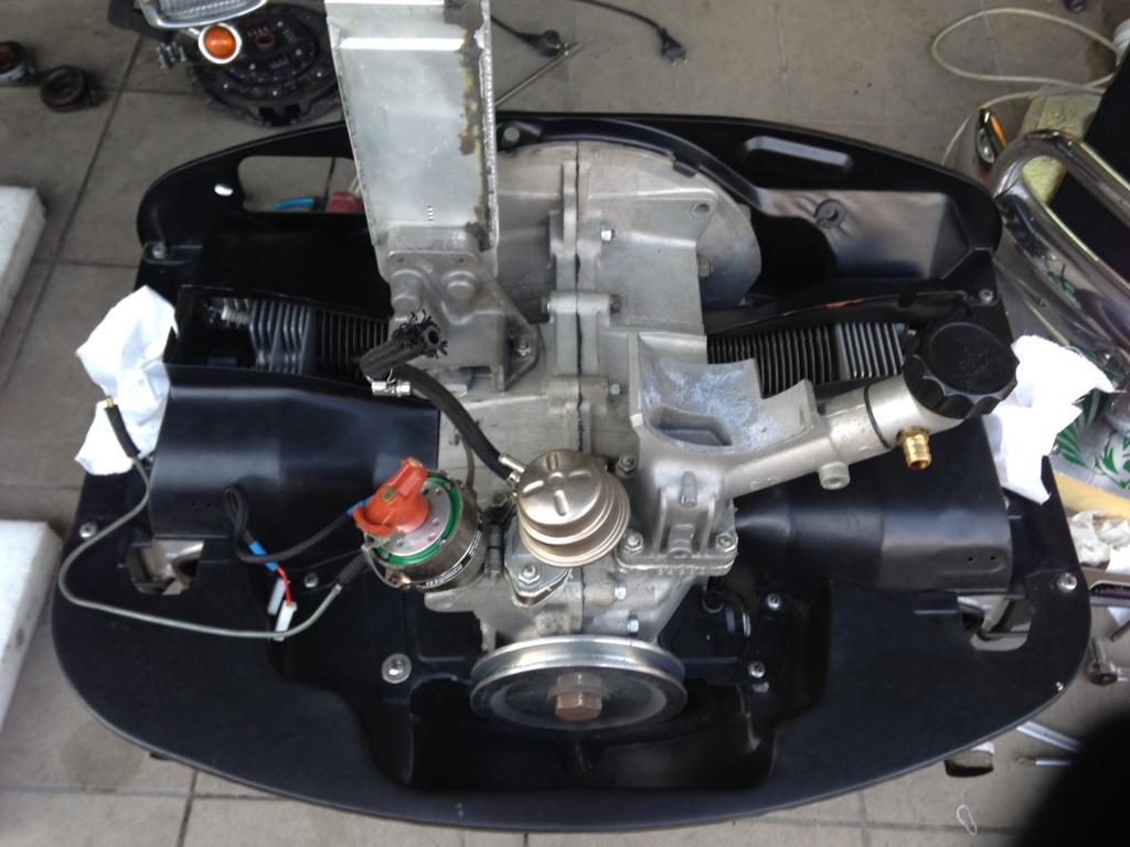

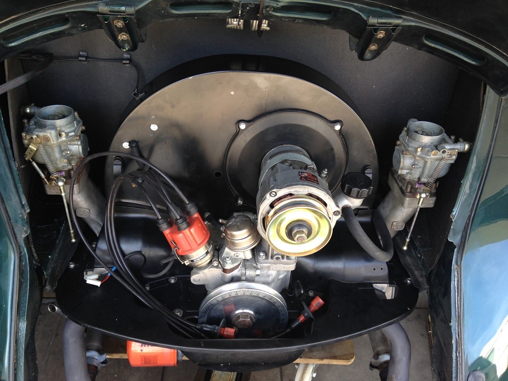

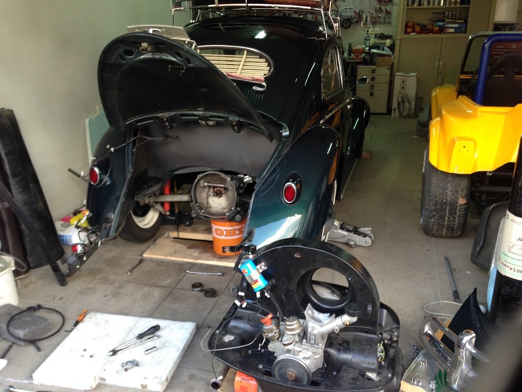

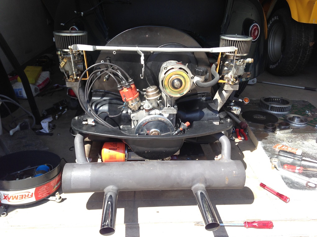

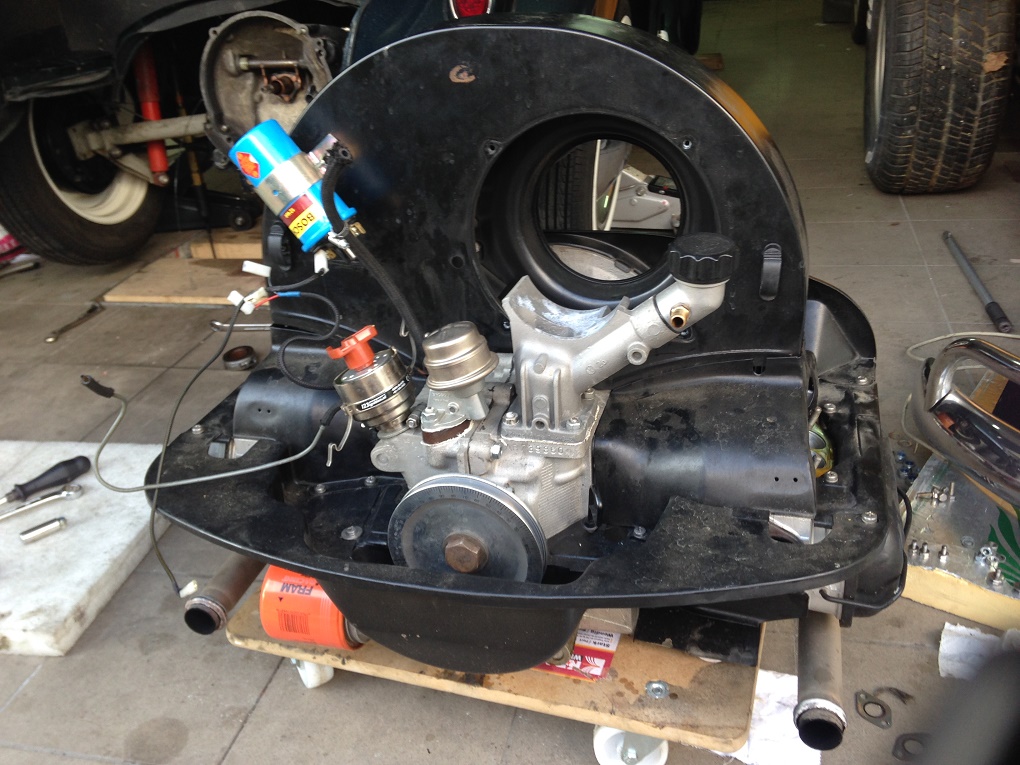

Da ich am Fox nicht mitarbeiten darf und jegliche Entscheidungskraft verloren habe,hab ich mich jetzt noch mal auf den Ovali gestürzt.
Blos spaß Uwe. :lol: :lol: :lol:

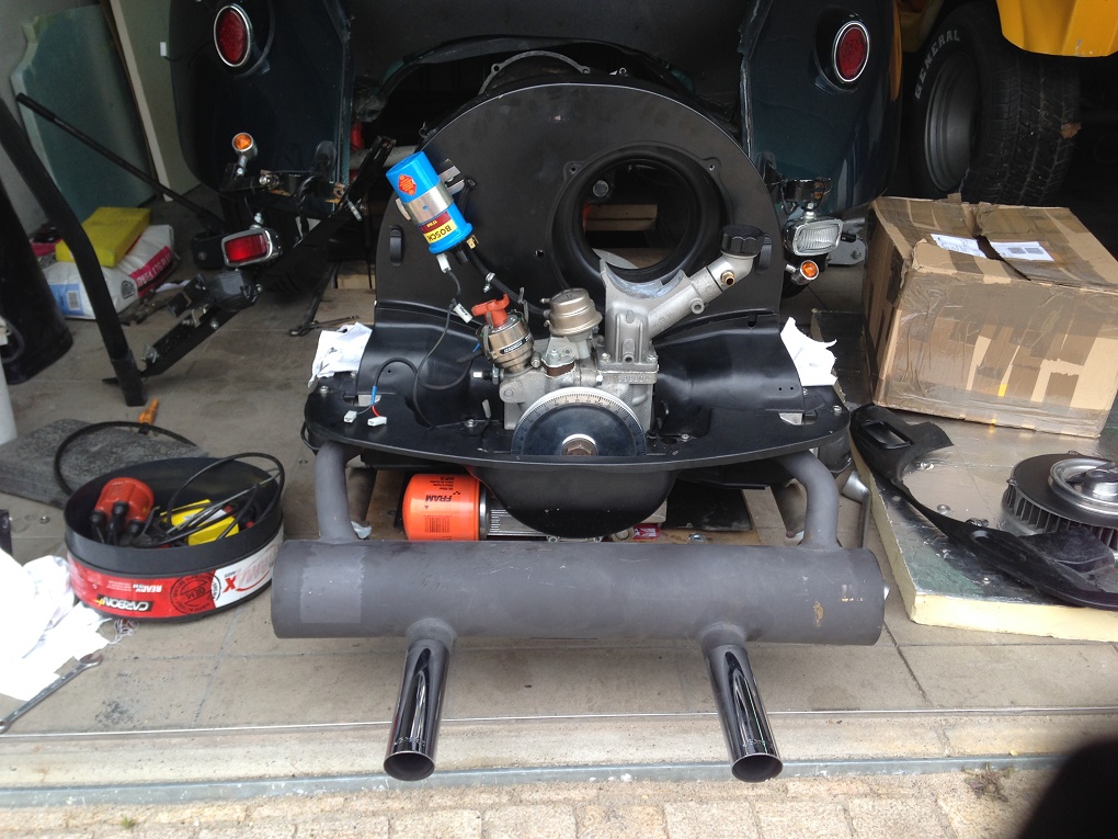

Da mein Ausrücklager defekt war und das Axialspiel eingestellt werten mußte,hab ich ihn gleich einen Sebring Edelstahl Auspuff und
ein paar 32er Zenith Vergaser verpasst.
Hier ein paar Bildchen.
Fleischi

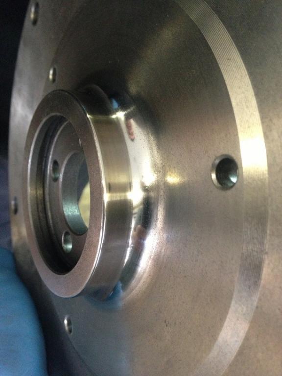

Was war mit deinen Axialspiel Wolfgang?
gruss pete
Fox 4
Beiträge: 2523
Re: Sauer und Sohn !
Beitrag von Fox 4 »
Das war das schlagen wenn ich von der Kopplung runter in der Leerlauf geschalten habe hat die Riemenscheibe am Blech geschliffen.
Axialspiel zu groß,dritte Scheibe eingelegt passt wieder.
Keine Ahnung wie das passieren konnte,vielleicht ist ein Lager gewandert, auf jeden Fall war es 4 Zehntel.
Also drei zehntel mehr wie vorher. :confusion-scratchheadyellow:
Bischen komisch ist das schon, aber kann es mir anders nicht erklären.
Fleischi
Spechtl
Beiträge: 520
Käfer: 52,56, 64 , 72,74
Fahrzeug: Eicher 16 Ps
Wohnort: Dingolfing
Beitrag von Spechtl »
Fox 4 hat geschrieben:Das war das schlagen wenn ich von der Kopplung runter in der Leerlauf geschalten habe hat die Riemenscheibe am Blech geschliffen.
Fleischi
Hey.
Es gehören immer 3 scheiben rein, wie soll sich das bundlager bewegen?
entweder der bund passt nicht zum gehäuse oder verschließen.
Mfg. Spechtl
Fox 4
Beiträge: 2523
Beitrag von Fox 4 »
Ich weis Spechtl,hab aber nur zwei reingebracht.
Bei den Ahnendorph Schwungrädern gehen immer blos 2 rein,muß Mann etwas nachdrehen,jetzt sind drei drinn.
Fleischi
Spechtl
Beiträge: 520
Wohnort: Dingolfing
Fox 4 hat geschrieben:Ich weis Spechtl,hab aber nur zwei reingebracht.
Fleischi
Deshalb nehme ich nur alte originale und überarbeite die.
Hab auch schon so billige guß teile da gehabt wo die lauffläche für den
Simmering richtig grob war.
Fox 4
Beiträge: 2523
Beitrag von Fox 4 »
Hast recht Spechtl, deshalb poliere ich die immer nach.
Sollte Mann den Herren von Ahnendorph mal sagen.
Wenn die ihr eigenes Zeug verarbeiten,müßten siehs eigentlich wissen.
Fleischi

Ok,wieder zum Thema.
Bekomm nächste Woche diese Glaszündkerzen,werde die mal ausprobieren zur Abstimmung der Vergaser.
Wir haben seit einen Jahr den Dix seine Weber Vergasen nicht richtig zum laufen gebracht.
Seit letzter Woche läuft das Teil super.
Hat super geklappt mit den Glaszündkerzen,auf anhieb.
Hoffe es klappt bei mir auch so gut.
