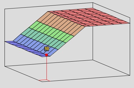

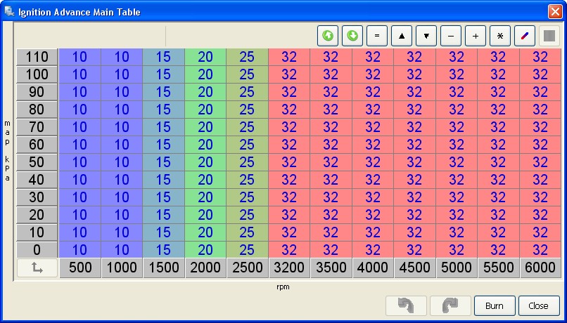

Danke! Der 009 sieht dann also so aus:
009 table.jpg (30.59 KiB) 8772 mal betrachtet
009 table2.jpg (137.01 KiB) 8772 mal betrachtet
Interessant wird's, wenn dann noch die Last beim originalen Verteiler auf der dritten Achse dazu kommt.
Grüße Markus

Beiträge: 16929
Re: Weber --> MS / 009 --> Kennfeld
Ich würde in die Spalte 500Umin 15 grad rein schreiben.Das ist die gängige Methode zur Standgasstabilisierung!
Ich gehe mal davon aus das mit M(ega)s(chrott),wie Waltet sie nennt:-),zwischen den Spalten interpolierz,oder?

Poloeins hat geschrieben:Ich würde in die Spalte 500Umin 15 grad rein schreiben.Das ist die gängige Methode zur Standgasstabilisierung!
Ja, weiß ich und werde ich machen.
Die Tabelle stammt nicht aus meiner aktuellen Einstellung, sondern sollte nur den normalen 009 darstellen.
Trotzdem danke für die Tipps!
Ja, die MS interpoliert zwischen den Spalten und Zeilen.
Grüße Markus

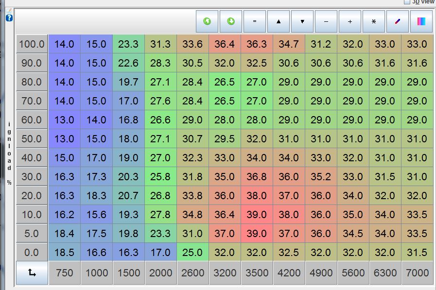

Darkmo
Beiträge: 1582
Wohnort: 36093 Künzell
Beitrag von Darkmo »
Bugbear
Beiträge: 828
Fahrzeug: zu viele
Wohnort: Augschburger Land
Beitrag von Bugbear »
Danke, die Tabelle ist ja wirklich mit Vorsicht zu genießen.
