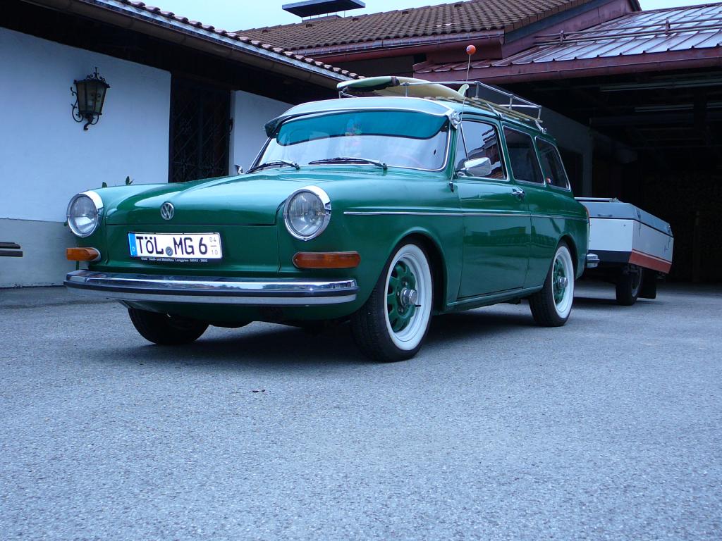

Ich hatte gestern Abend die möglichkeit einen Klappfix 64 im brauchbaren Zustand zu ergattern. BJ. 1966 genau so wie mein Käfer :-)
So sieht er in etwa aus ...

zwergnase
Re: Anhängerkupplung bei tiefergelegtem Heck
Beitrag von zwergnase »
Geiles Teil, darf man fragen, was Du gelöhnt hast?
Hab vor kurzen meinen 78er verkauft, hat 450 Öcken gebracht.
