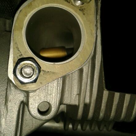

Ich stehe vor dem Problem, wo messe ich an SE -köpfen am besten die ZKT.
Mein Geber hat ein Gewinde von M10x1 und an meinen köpfen ist hier ein passendes Gewinde für vorgesehen:
2014-05-09 17.13.04-1.jpg (29.05 KiB) 3604 mal betrachtet
Werde ich hier verwertbare Daten bekommen oder werden hier zu hohe Temp. gemessenen weil es zu nahe am Auslass angeordnet ist.
Hier ist jedenfalls der Sensor am einfachsten für mich anzubauen ...

Passt schon.
Wichtig ist dass er nicht an den Kühlrippen hängt .
