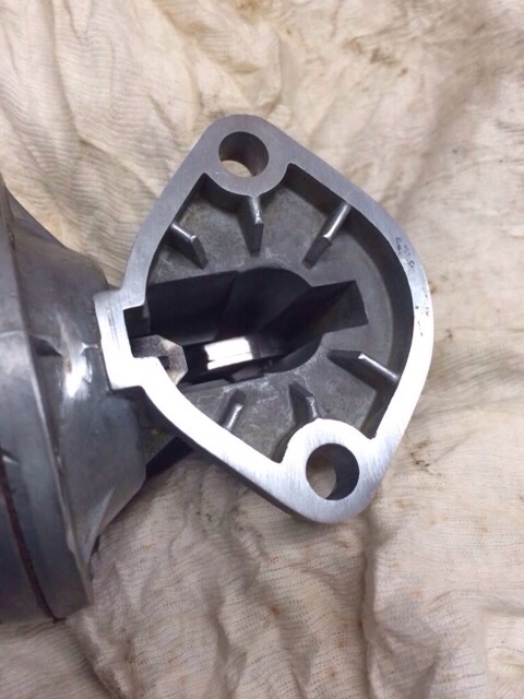

Hatte ich auch gerade, lag bei mir an zu dicken und weichen repro Dichtungen. Das sind diese samtig Grauen, ca 1mm dick. Dadurch hat sich der Sockel leicht ( verbogen und hat dann mittig raus gedrückt.
Lösung wär: Sockel planen und original Dichtung ( rotes Papier ca 0.25mm ) verwenden

:handgestures-thumbupright: Genau so. Bei meinem aktuellen Motor habe ich noch einen Versuch gemacht und die dünnen Papierdichtungen mit Loctite 574 (Rest vom Motorbau) eingestrichen, Sockel der Pumpe ist nun nach Prüfstandslauf (17l Sprit) trocken.
