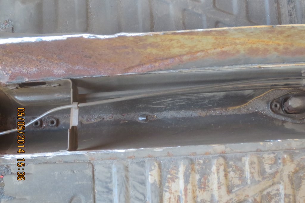

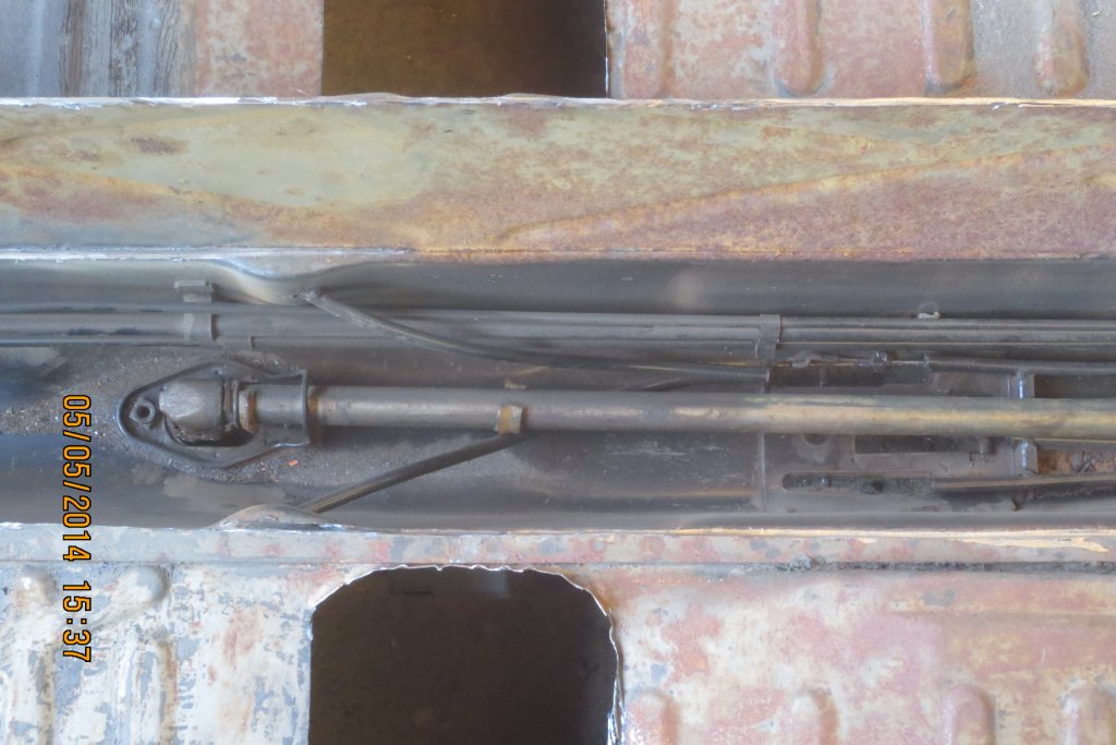

In einem Umbaubericht ( Ich glaub hier war es ) wurde bemängelt das es so wenig bis garkeine Bilder vom Inneren eines Rahmentunnels gibt.

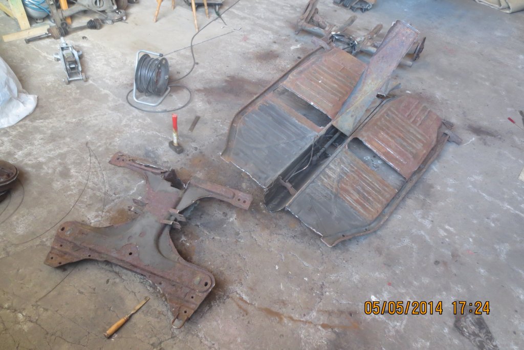

Da ich sowieso gerade ein Fahrgestell auf dem Seziertisch habe, dachte ich "mach mal paar Bilder"
Ursprünglich war das mal ein 1303 S Bj.73 mit Schiebedach in Marathonblaumetallic (L96M).
Hab kurzerhand den Deckel geöffnet und mal munter drauflos geknippst.
Viel Schebass beim Gucken.

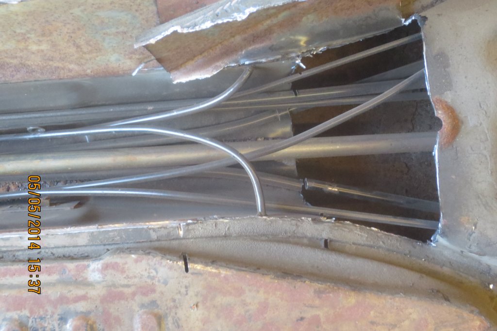

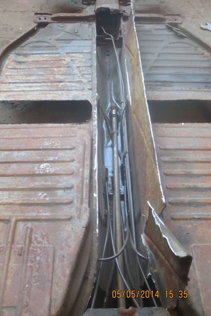

Bei und nach der Schnibbelei hab ich mir über die Zuordnung der Rohre nicht groß Gedanken gemacht. Ist ja eigentlich alles klar.
Benzinleitung, Kupplungzug und verdeckt, Gaszug.

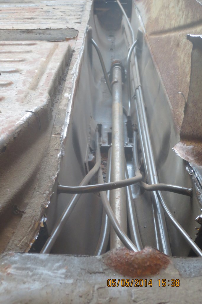

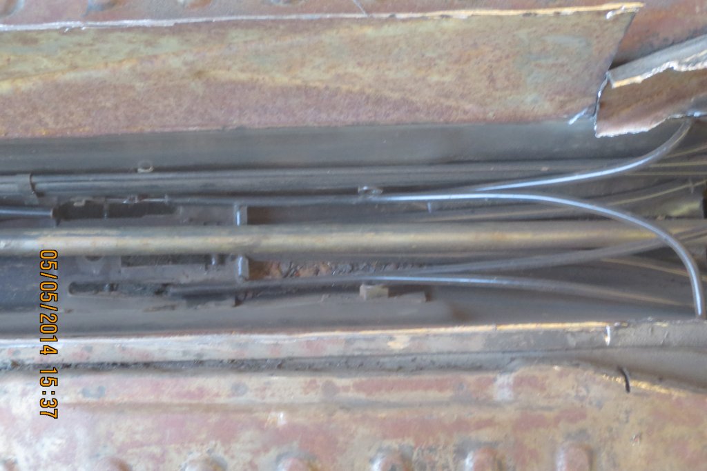

Hier grübel ich aber. Wofür zum H***** sind die zwei. Komm einfach nicht drauf. Dürfte, denke ich, ein Relikt aus den ersten Jahrzehnten sein. Auch was mit Heizung.
Hier kenn ich mich wieder aus. Von oben: Benzin, Kupplung, Gas, Heizbirne Schaltstange, teils verdeckt Handbremsseilrohre, Innenraumklappen unter der Rückbank.
Fast fertig und nicht mehr weit vom Entsorgungscontainer.
LG Gerold

interessant das so mal zu sehen
