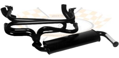

Was ich aktuell habe, sieht der Anlage von CSP sehr ähnlich:

und was an deinen Krümmer ranschrauben willst nicht? zb sowas http://www.ebay.com/itm/BEETLE-CABRIO-E ... 540496c02a
ob das was taugt ist natürlich fraglich, serienoptik ist auch was andres, das könnte man allerdings mit 2 Endrohren faken :lol:
preislich ok und in 2 Jahren kann der eh auf den Müll

Das Teil wäre Lösung B..da ich als Eintragung drin stehen habe...Empi...Endrohr rechts... :laughing-rofl:
Muss wirklich nochmal den alten Dämpfer abbauen und mitnehmen... wegen Anschlussgrösse...
