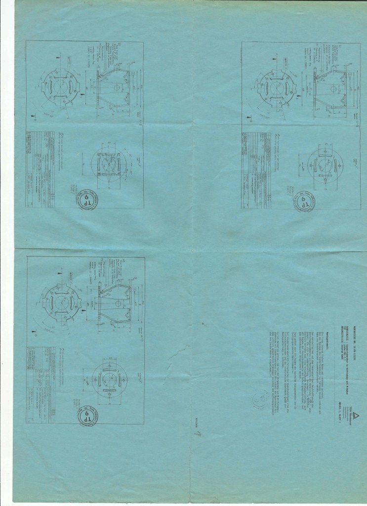

- Beiträge: 6696
Re: RAID 1D KBA70105 und die ABE
bin ich mal wieder Froh, das mein Drucker das auch direkt als Datei auf nen USB-Stick ausgeben kann
ich hab es jetzt hier als PDF mit 3,8MB (beide Seiten zusammen)
wenn die bilder nicht reichen sollten, kann man mich gerne per PN anschreiben und ich schick euch das PDF zu
